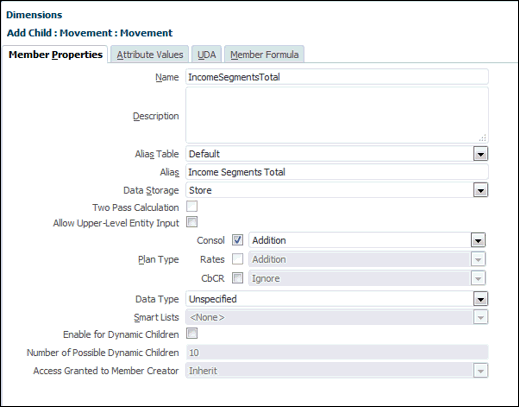

  4. 「子の追加」画面で、新しい増減メンバーの名前(たとえば、IncomeSegmentsTotal)を入力します。
    新しい増減メンバーの「子の追加」画面。
  5. 「子の追加」画面で、次の制限に基づき、新しいカスタム増減メンバーのフィールドに入力します。
