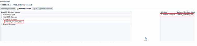

中間シナリオの識別
  1. 中間シナリオ属性を指定して、中間シナリオを識別します。ディメンション属性の操作の詳細は、Tax Reportingの管理のディメンションの操作を参照してください
    属性の指定
  2. 中間シナリオ属性は、中間シナリオ属性が指定されたシナリオで更新されます。
    属性の更新
  3. 中間シナリオ属性で中間シナリオが使用可能になると、シナリオを1つ以上の実績シナリオに割り当てることができます。実績シナリオには、1つの中間シナリオのみを指定できることに注意してください。
デフォルトでは、実績シナリオはTRCS_InterimForecastシナリオに関連付けられています。
