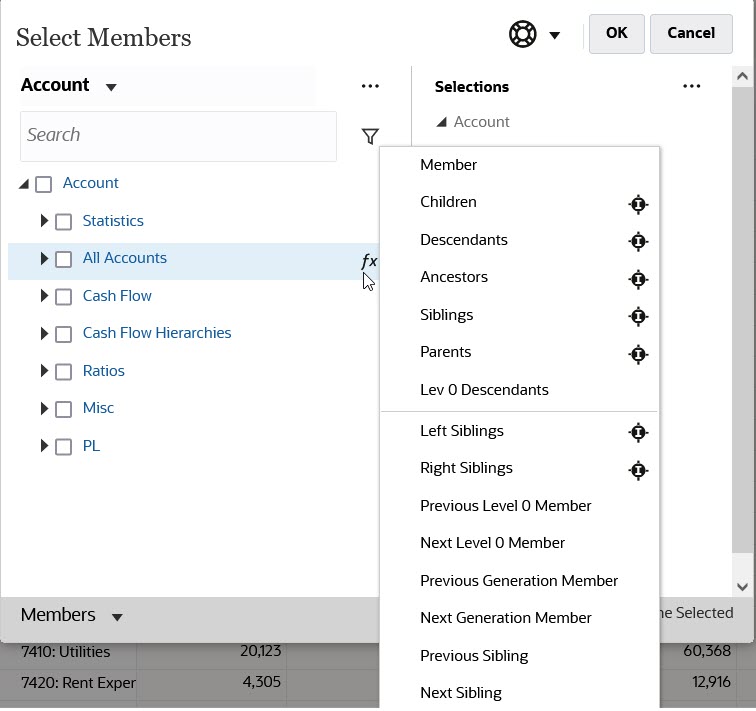

場所によっては、「メンバーの選択」ペインの中で関数セレクタ「関数セレクタ」アイコンを使用してメンバー選択を行うことができます。メンバーの横の関数セレクタ「関数セレクタ」アイコンをクリックして「関数セレクタ」メニューを表示し、メンバー関係のオプションを選択します。
「関数セレクタ」メニュー
たとえば、「すべてのアカウント」の横の関数セレクタ「関数セレクタ」アイコンをクリックしてから「子」をクリックすると、「子("すべてのアカウント")」が「選択」ペインに追加されます。
関数セレクタを使用したメンバーの選択

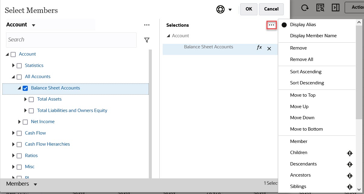

選択したメンバーを削除、ソートまたは移動するには、「選択」ペインで「選択アイテム」アイコン (「選択アイテム」)をクリックし、オプションを選択します。別名を表示するか、メンバー名を表示するかを選択することもできます。
メニューにオプションが表示されている「メンバーの選択」ボックス
選択されているメンバーの「選択」ペインにさらにメンバーを追加するには、次のような方法があります:
  • 選択済メンバーの横の関数セレクタ「関数セレクタ」アイコンをクリックして「関数セレクタ」メニューを表示し、メンバー関係のオプションを選択します。
    「選択」ページで関数セレクタを使用する
  • 「選択」ペイン内のメンバーの1つを選択し、「選択アイテム」アイコン「選択アイテム」アイコンをクリックし、メンバー関係のオプションを選択します。
    「選択アイテム」メニュー
