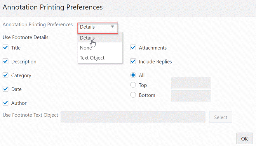

  4. ページ上部の「レポート」の下の「注釈印刷のプリファレンス」をクリックし、レポートでの注釈の出力方法を定義します。
    Select_Annotation_Printing_Preference
    • 「注釈印刷のプリファレンス」の隣で、「詳細」を選択し、「脚注の詳細を使用」でシステム定義の脚注を作成するためのオプションを選択します。汎用フォーマットが適用され、システム定義のサイズとフォントが使用されます。たとえば、「タイトル」、「説明」、「カテゴリ」、「日付」、「作成者」、「添付」および「返答を含める」を選択します。
      Annotation_Details
      注:
      「返答を含める」を選択した場合、すべての返答を含めるか、「上」で指定した数(最初の返答から数えた数)の返答を含めるか、「下」で指定した数の返答(最初の注釈および最後の返答から数えた数の返答)を含めるかを選択します。所定の領域に印刷する返答の数を入力します。
    • 「注釈印刷のプリファレンス」の隣で「テキスト・オブジェクト」を選択し、Financial Reportingのテキスト関数Footnoteが含まれる、リポジトリに保存されたテキスト・ボックスを選択します。「脚注のテキスト・オブジェクトを使用」のテキスト・ボックスに、レポートのテキスト・オブジェクトの脚注機能で注釈を印刷するために使用するテキストを入力します。脚注機能は、レポート・デザイナが作成します。このオプションは、注釈のフォーマットおよび印刷に関してより柔軟性に富んでいます。たとえば、脚注機能を指定して見出しとコンテンツに異なるサイズ、フォント、および色を適用したグリッド注釈のみを印刷できます。
    • 「注釈印刷のプリファレンス」の隣で「なし」を選択し、注釈を出力しません。
