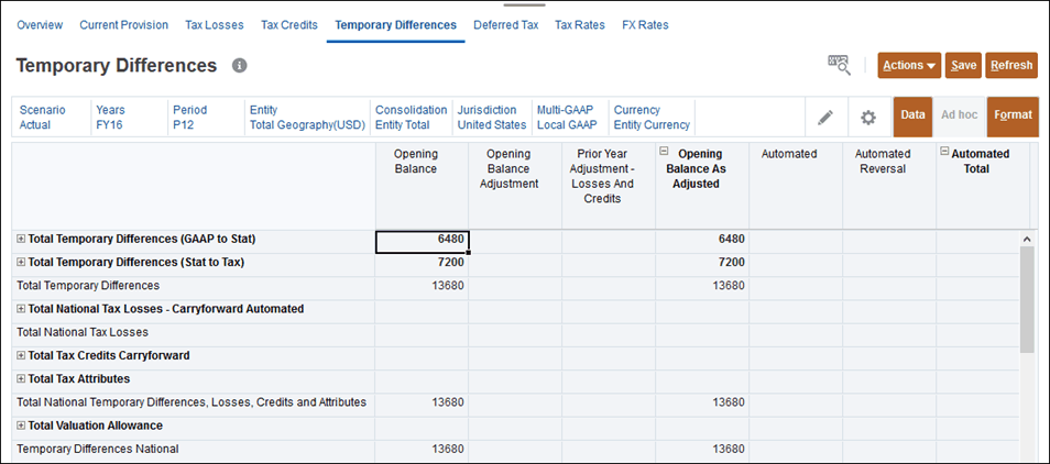

一時差異フォームは、システムで自動化されない一時差異を入力するために使用されます。金額には、一時差異、課税損失、国または地域の控除、および関連する評価引当金が含まれます。今年度と前年度の調整および非引当金や資本項目などのアクティビティも入力できます。
各一時差異は、貸借対照表の分類目的で非流動として設定されます。一時差異、課税損失および評価引当金調整(非流動や課税損失など)は、税引前ベースで入力されます。税額控除および評価引当金税額控除は、税効果ベースで入力されます。
次の評価引当金勘定科目が提供されます。
すべての評価引当金は、評価引当金を減少させる今年度または他の調整金額を除き、マイナス値である必要があります。
