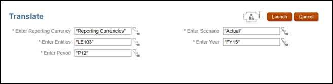

レポート通貨に換算するには:
  1. 換算を必要とするフォームを選択します。
  2. 「アクション」で、「換算」を選択します。
    「換算」ダイアログ・ボックス

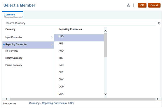

  3. レポート通貨の入力の横にあるメンバー・セレクタメンバー・セレクタをクリックします。
    「メンバー・セレクタ」ダイアログ・ボックス
  4. 「レポート通貨」で、換算するレポート通貨を選択してから「OK」をクリックします。
    レポート通貨が選択されます。
  5. 「起動」をクリックします。
    確認メッセージで、換算が成功したことを確認します。通貨の値は、選択したレポート通貨に換算されます。
