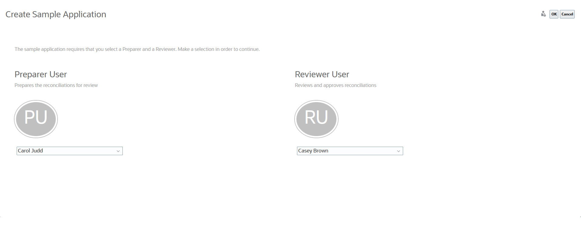

  4. 샘플 생성 화면에서 다음 역할의 사용자를 선택합니다.
    • 준비자--샘플 애플리케이션의 준비자로 지정할 사용자를 선택합니다. 이 역할은 검토할 조정을 준비합니다.
    • 검토자--샘플 애플리케이션의 검토자로 지정할 사용자를 선택합니다. 이 역할은 조정을 검토하고 승인할 수 있습니다.
      주:
      이 단계의 필수 조건으로 ID 도메인 관리자가 이미 사용자를 생성하여 역할을 지정해야 합니다.
      사용자 이름별로 준비자와 검토자 사용자를 선택한 다음 [확인]을 누릅니다.
