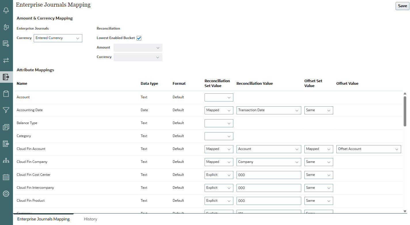

Account Reconciliation에서 Enterprise Journals 매핑에 액세스하려면 다음을 수행합니다.
  1. 홈에서 애플리케이션, 구성 순으로 선택한 다음 Enterprise Journals 매핑을 선택합니다.
    Enterprise Journals 매핑 구성 대화상자
  2. 금액 및 통화 매핑 섹션을 선택적으로 변경합니다.
    • 통화의 Enterprise Journals 속성(차원, 목록 또는 텍스트 유형) 드롭다운에서 선택하여 통화 속성을 선택적으로 변경할 수 있습니다. 선택한 통화 속성을 속성 매핑에서도 사용할 수는 없습니다.
    • 조정 아래에는 사용 가능한 최하위 버킷이 기본적으로 선택되어 있으며, 비상각 Account Reconciliation 트랜잭션에서 분개 금액 및 통화 속성이 채워지는 방식을 나타냅니다. 다른 금액과 통화를 입력하려면 사용 가능한 최하위 버킷 옵션을 선택 취소합니다.
      상각 입력은 일반 트랜잭션 금액과 다릅니다.
  3. 속성 매핑에서 기업 분개 속성을 Account Reconciliation에 매핑합니다. 이름 열 아래의 기본 속성은 기업 분개 템플리트에서 가져온 것입니다. 각 속성에 대해 다음을 지정할 수 있습니다.
    • 조정 세트 값
    • 조정 값
    • 오프셋 세트 값
    • 오프셋 값
    분개 이름에는 기본 입력이 있지만 사용자가 변경할 수 있습니다.
    기업 분개 속성 목록에서 대변, 차변 또는 금액, 통화에 이미 매핑된 속성, 계산된 속성, 차원 참조 속성(키 아님)은 제외됩니다.
    다음과 같은 여러 유형의 매핑이 있습니다.
    • 매핑됨: 트랜잭션 또는 조정 속성에 매핑됩니다. 매핑되는 가장 일반적인 조정 속성은 이름이 될 수 있으며 텍스트(자주 사용) 또는 목록(가끔 사용) 데이터 유형인 하나 이상의 프로파일 세그먼트입니다. 예를 들어 샘플 애플리케이션에서 프로파일 세그먼트는 각각 세그먼트 1과 2의 "Company"와 "Account"입니다.
    • 명시적: 관리자가 텍스트 필드에 입력한 값입니다.
    • 동일: 오프셋 옵션으로만 제공되며 기본 선택입니다. 이 선택을 변경하는 경우 오프셋 값은 조정 값의 읽기 전용 복사본이 됩니다.
