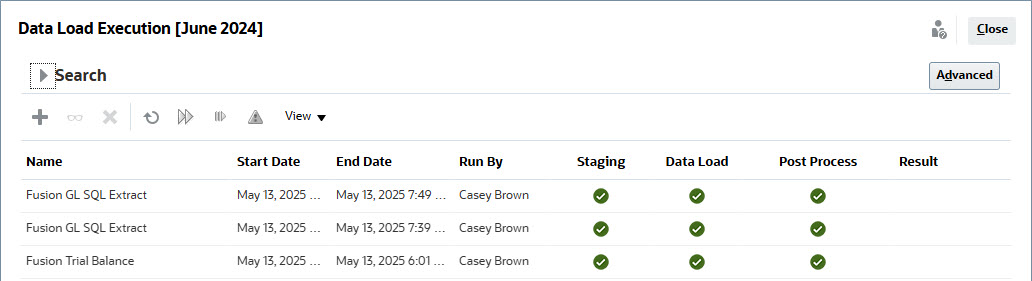

    데이터 로드 실행 대화상자에는 시작 날짜, 종료 날짜, 실행한 사용자, 상태, 결과, 데이터 로드 정의에서 선택된 모드를 보고하는 데이터 로드 내역이 포함되어 있습니다. 상태 보고서에는 각 항목의 상태와 하위 프로세스가 표시됩니다.
    데이터 로드 실행 대화상자
