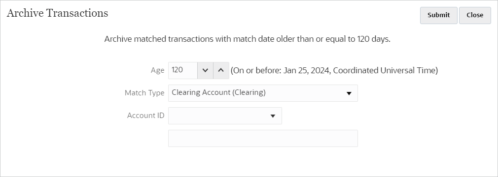

    트랜잭션 아카이브 대화상자가 표시됩니다.
  4. 기간에 일수를 입력합니다. 입력한 값은 아카이브할 수 있는 일치하는 트랜잭션을 결정하는 데 사용됩니다.
    일치하는 트랜잭션 아카이브에 대한 다음 예를 살펴보십시오.
    일치하는 트랜잭션을 아카이브할 때 기간 지정
    지정된 기간은 120일입니다. 시스템은 아카이브 기간 - 계산된 날짜를 2024년 1월 25일로 계산하고 이 값을 기간 옆에 표시합니다. 월 단위 기간을 사용한다고 가정하면, 날짜는 2024년 1월 기간에 속하며 해당 기간의 종료일은 2024년 1월 31일입니다. 따라서 아카이브 기간 - 계산된 날짜 이전의 일치 날짜가 일치하는 모든 트랜잭션이 아카이브됩니다.
    기간을 계산할 때 사용되는 시간은 애플리케이션에 설정된 서비스 시간대입니다. 서비스 시간대가 설정되지 않은 경우 UTC가 기본 표준 시간대로 사용됩니다.
  5. 일치 유형에서 일치하는 트랜잭션을 아카이브할 일치 유형을 선택합니다.
  6. (선택사항) 계정 ID에서 계정 ID를 선택합니다. 계정 ID를 지정하지 않으면 선택한 일치 유형의 모든 계정이 포함됩니다.
  7. 제출을 누릅니다.
