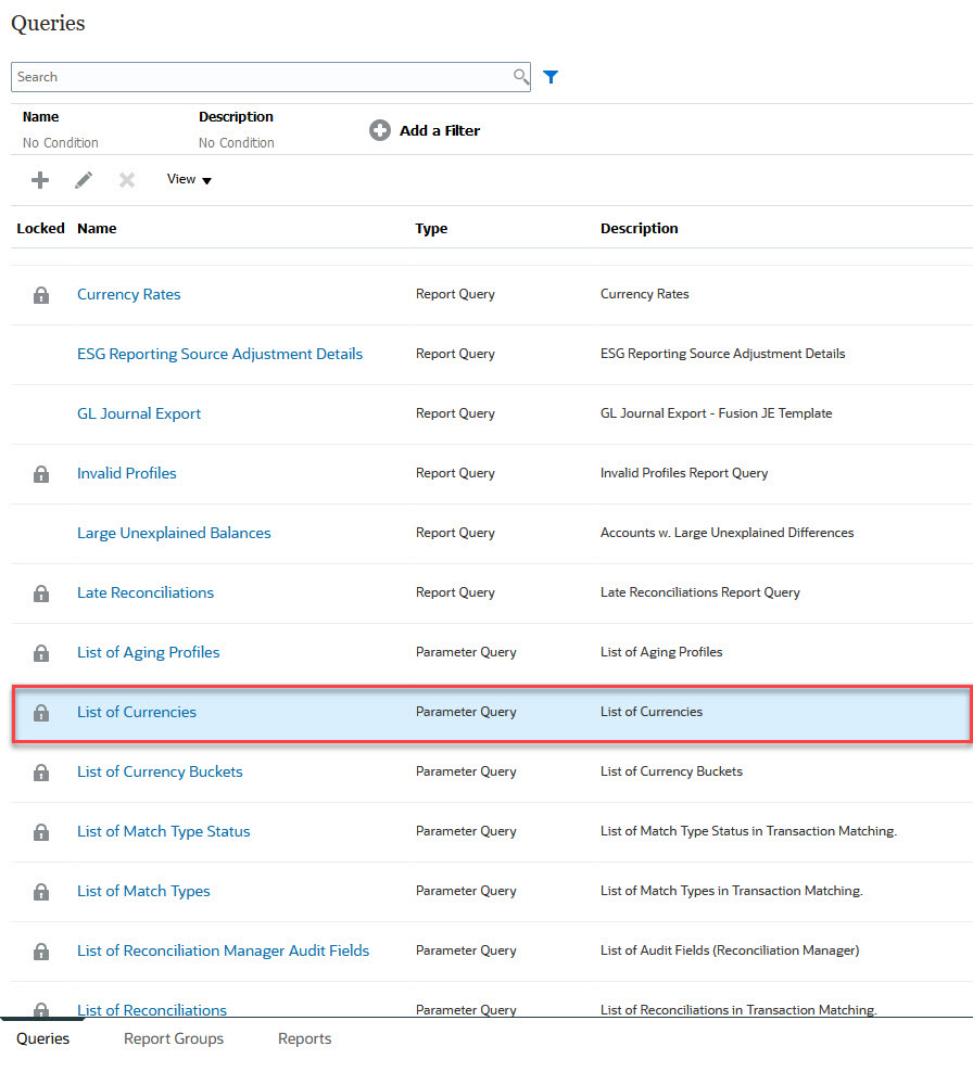

  2. 쿼리를 선택한 다음, 매개변수 쿼리 유형(예: 통화 목록)을 선택합니다.
    SelectParameterQuery
  3. 쿼리 편집 대화상자에서 매개변수 쿼리를 검토 및/또는 편집하고 저장 후 닫기를 누르십시오.

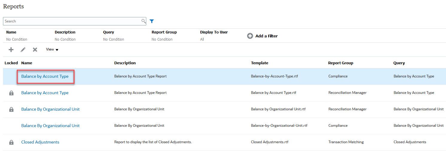

  4. 보고서를 선택한 다음, 원하는 보고서(예: 계정 유형별 잔액)를 선택합니다.
