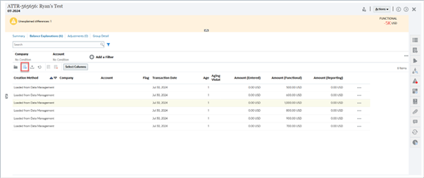

    다음 이미지는 [조정 요약] 대화상자의 [잔액 설명] 탭을 보여줍니다.
    조정 요약에서 Data Integration으로 드릴
  4. Data Integration으로 드릴을 누르면 Data Integration을 사용하여 로드된 조정 준수 트랜잭션의 세부정보를 표시하는 드릴스루 세부정보 대화상자가 표시됩니다. 필터를 사용하여 확인할 트랜잭션만 표시할 수 있습니다.
