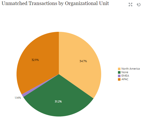

차트 뷰: 조직 구성 단위별 비일치 트랜잭션
이 차트 뷰에는 각 조직 구성 단위의 비일치 트랜잭션에 대한 원형 차트가 표시됩니다.
생성된 차트가 다음과 같이 표시됩니다.
조직 구성 단위별 비일치 트랜잭션
이 차트 뷰를 생성하려면:
  1. 대시보드 내에서 필요한 뷰에 대해 [뷰 선택기]를 누르고 차트 뷰를 선택합니다.
  2. 객체를 누르고 프로파일을 선택합니다.
  3. 설정을 누릅니다.
  4. 등록정보 탭에서:
    • 제목을 조직 구성 단위별 비일치 트랜잭션으로 설정합니다.
    • 유형에서 파이를 선택합니다.
    • 퍼센트로 표시를 선택합니다.
  5. 레이아웃 탭의 범례(계열) 섹션에서 [추가]를 눌러 다음 등록정보가 포함된 2개 행을 추가합니다.
    • 값에서 비일치 트랜잭션 소스 시스템(개수)을 선택합니다. 집계에서 합계를 선택합니다. 범주에서 조직 구성 단위를 선택합니다.
    • 값에서 비일치 트랜잭션 서브시스템(개수)을 선택합니다. 집계에서 합계를 선택합니다. 범주에서 조직 구성 단위를 선택합니다.
  6. 범례 탭의 팔레트에서 Redwood를 선택합니다.
  7. 확인을 눌러 차트 설정을 저장합니다.
