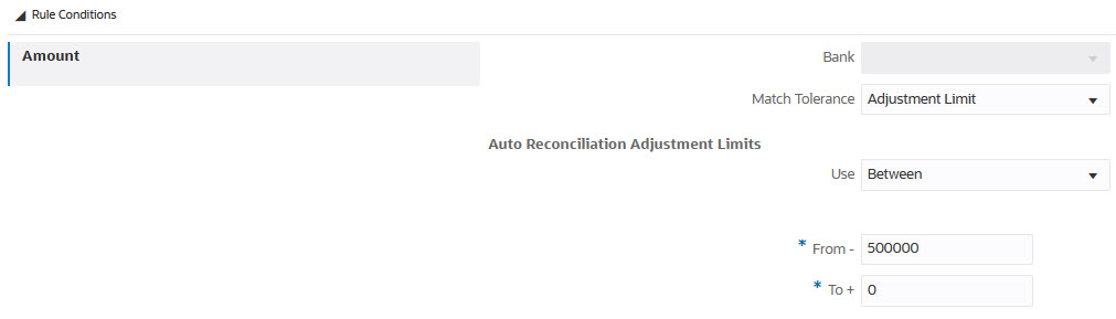

    조정 규칙 유형 - 규칙 조건
    선택적으로 자동 일치를 특정 범위로 제한해야 하는 경우 조정 한도를 추가할 수 있습니다. 예를 들어 -2000에서 +2000 사이의 값입니다. 시작 및 끝 값이 비어 있으면 제한이 없습니다.
