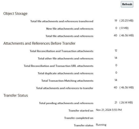

  6. 기존 Account Reconciliation 고객 또는 OCI Object Storage와 Account Reconciliation을 처음으로 설정한 새 고객인지 여부에 따른 통계 표시:
    마이그레이션 통계
    • 전체 조정 및 트랜잭션 첨부파일
    • 마이그레이션된 첨부파일 수 - 마이그레이션된 첨부파일의 수입니다.
    • 마이그레이션된 첨부파일 크기(MB) - 마이그레이션된 첨부파일의 크기입니다.
    • 대기 중인 첨부파일 수 - 마이그레이션을 위해 대기 중인 첨부파일의 수입니다.
    • 대기 중인 첨부파일 크기(MB) - 마이그레이션을 위해 대기 중인 첨부파일의 크기입니다.
    • 모든 첨부파일 수 - 시스템에 있는 총 첨부파일 수입니다(마이그레이션된 첨부파일, 대기 중인 마이그레이션 첨부파일 및 새로 추가된 첨부파일 포함).
    • 모든 첨부파일 크기(MB) - 시스템에 있는 모든 첨부파일의 크기입니다.
    • 기존 Account Reconciliation 고객인 경우 Account Reconciliation 데이터베이스에서 OCI Object Storage로의 첨부파일의 마이그레이션과 관련된 통계가 표시됩니다. 첨부파일이 이동됨에 따라 통계 증분이 표시됩니다.
      Account Reconciliation은 데이터베이스에서 첨부파일을 가져와 설정한 버킷에 있는 OCI Object Storage로 파일을 이동합니다. 이는 Oracle Cloud Infrastructure에서 Account Reconciliation에 대해 생성한 사용자 이름 및 비밀번호와 함께 버킷 URL을 기반으로 수행됩니다. 첨부파일은 데이터베이스에서 OCI Object Storage로 이동된 다음 데이터베이스에서 제거됩니다.
      첫번째 마이그레이션 이후 첨부파일의 업로드 및 다운로드는 OCI Object Storage에서 저장 및 검색됩니다.
    • Account Reconciliation의 신규 고객인 경우 기존 첨부파일을 OCI Object Storage로 이동하지 않으므로 표시된 많은 통계가 0으로 표시됩니다.
