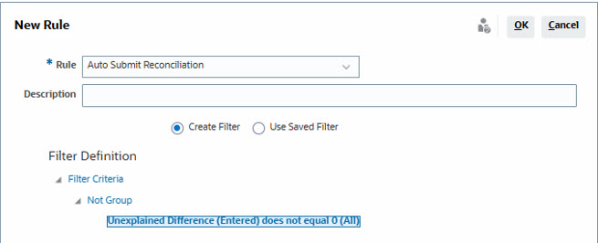

모든 통화에 대한 설명되지 않은 차액이 0인 경우에만 조정을 자동으로 제출할 프로파일 규칙을 정의하려면:
  1. 프로파일의 규칙 탭에서 추가를 눌러 새 규칙을 생성합니다.
  2. 규칙에서 조정 자동 제출을 선택합니다.
  3. 필터 정의 섹션에서 조건 그룹 생성을 누릅니다.
  4. 결합에서 Not을 선택합니다.
  5. 조건 생성을 누릅니다.
  6. 소스에서 잔액을 선택합니다.
  7. 속성에서 설명되지 않은 차액(입력)을 선택합니다.
  8. 연산자에서 같지 않음을 선택합니다.
  9. 값에 0을 입력합니다.
  10. 통화에서 모두를 선택합니다.
    이 예에서는 모든 통화에 대한 설명되지 않은 차액이 0인 경우 조정을 자동 제출하는 규칙을 생성합니다.
