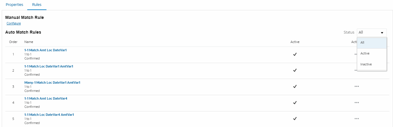

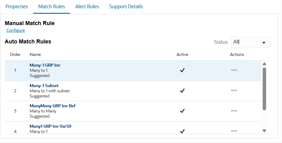

다음은 자동 일치 프로세스에 맞게 입력되는 일치 규칙 탭의 예입니다. 활성 열은 자동 일치 중 실행할 규칙을 나타냅니다. X는 규칙이 실행되지 않고 비활성 상태임을 나타냅니다. 규칙 편집 대화상자를 사용하여 규칙을 비활성으로 설정할 수 있습니다.
자동 일치 프로세스에 맞게 입력된 규칙 탭의 스크린샷
