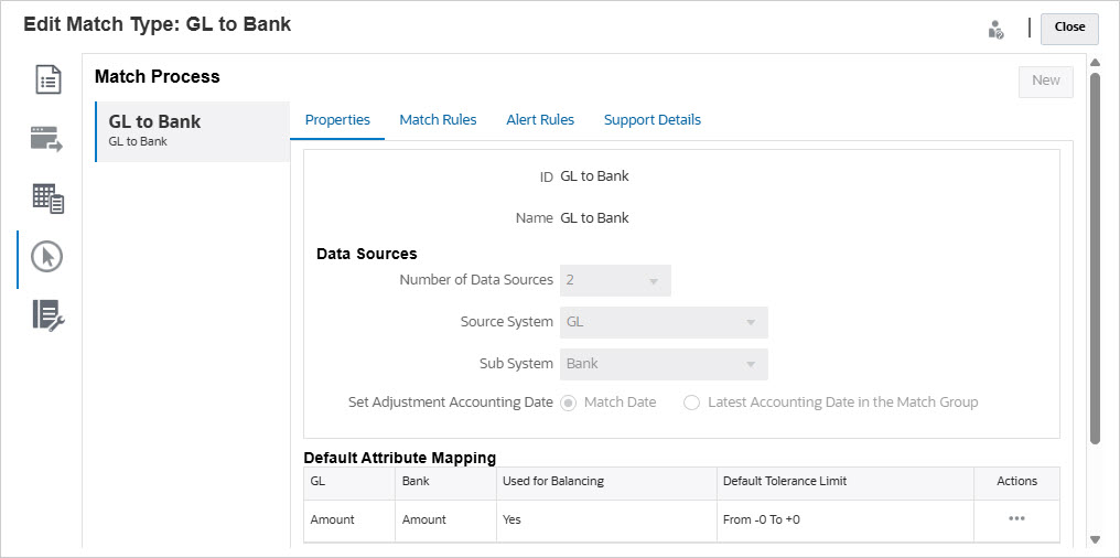

  1. 필요한 일치 유형에 대한 일치 프로세스를 생성합니다. 일치 프로세스의 등록정보 지정을 참조하십시오.
    은행 - GL 계정에 대한 일치 프로세스 등록정보의 예
