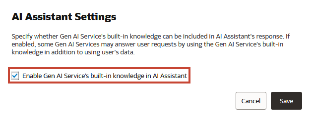

  4. AI Assistant에서 생성형 AI 서비스의 내장 지식 사용을 선택합니다.
    [AI Assistant에서 생성형 AI 서비스의 내장 지식 사용]이 선택된 상태로 열린 AI Assistant 설정 프롬프트
  5. 저장을 누릅니다.
