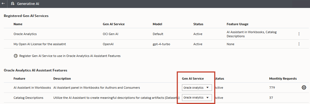

  1. 홈 페이지에서 네비게이터 네비게이터를 표시하는 데 사용되는 네비게이터 아이콘을 누른 다음 콘솔을 누릅니다.
  2. [확장 및 강화]에서 생성형 AI를 누릅니다.
  3. Oracle Analytics AI Assistant 기능 아래의 생성형 AI 서비스 드롭다운에서 옵션을 선택합니다.
    • 생성형 AI를 사용으로 설정하려면 Oracle Analytics를 선택한 다음 업데이트를 누릅니다.
    • 생성형 AI를 사용 안함으로 설정하려면 [사용 안함]을 선택한 다음 업데이트를 누릅니다.
