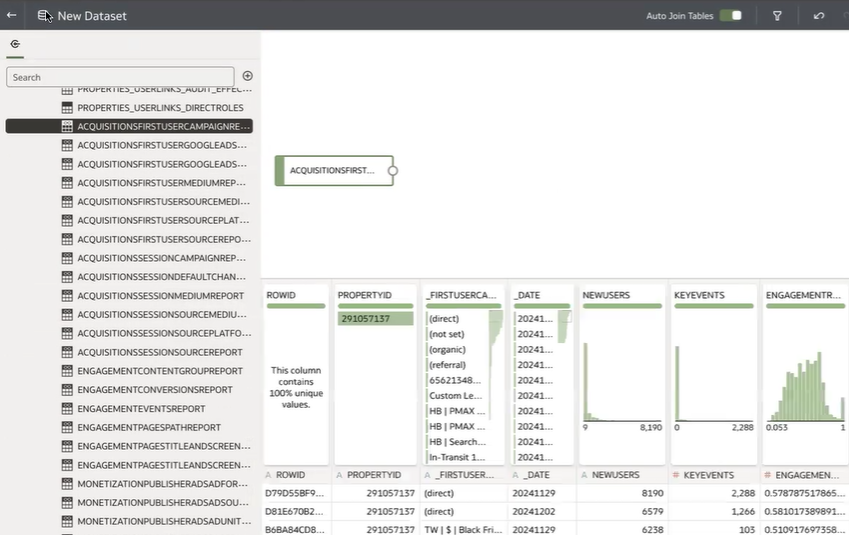

  1. 홈 페이지에서 생성, 데이터 집합을 차례로 누릅니다.
  2. 데이터 집합 생성 대화상자에서 Google Analytics 데이터 소스에 대한 접속을 누릅니다.
  3. 데이터 집합 편집기에서 접속 창으로 이동하고 스키마, GOOGLEANALYTICS4로 차례로 이동합니다.
  4. 하나 이상의 사용자정의 테이블을 GOOGLEANALYTICS4 스키마에서 조인 다이어그램으로 끌어 놓고 데이터 집합을 작성합니다.
  5. 과거 데이터를 분석하려면 아래로 스크롤하여 과거 테이블을 찾아 추가합니다.
  6. 데이터 집합 저장을 누릅니다.
  7. 이름을 입력하고 확인을 누릅니다.
