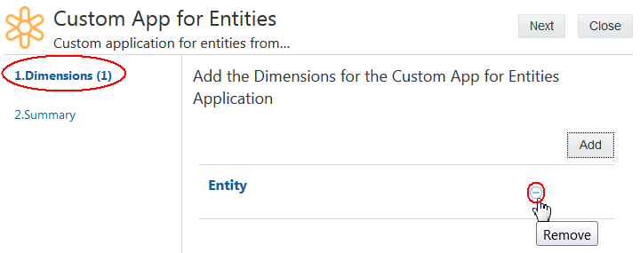

    • 차원을 제거하려면 차원 제거 버튼을 누릅니다.
      유니버설 애플리케이션에서 차원을 제거하는 예
