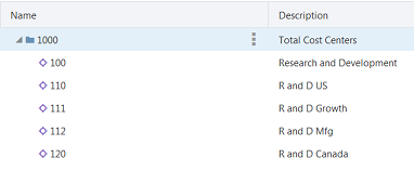

  7. 두 애플리케이션의 기본 뷰에서 노드가 제대로 임포트되었는지 확인합니다.
    소스 계층은 다음 예와 유사합니다.
    뷰포인트에는 이름이 1000인 최상위 노드와 이름이 100, 110, 111, 112 및 120인 1차 하위 노드가 포함되어 있습니다.

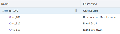

    타겟 계층은 다음 예와 유사합니다.
    뷰포인트에는 이름이 cc_1000인 최상위 노드와 이름이 cc_100, cc_110 및 cc_111인 1차 하위 노드가 포함되어 있습니다.
