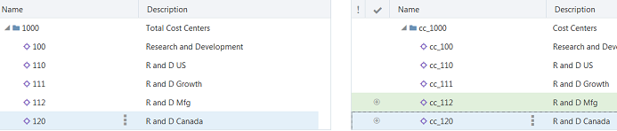

    누락된 노드 섹션에 다음 예에 표시된 것처럼 이름이 112 및 120인 노드가 나열됩니다.
    비교에 이름이 112 및 120인 노드가 누락되었음이 표시됩니다.

      다음 예에 표시된 것처럼 이제 두 계층에 동일한 리프 노드가 있습니다.
      이제 타겟 애플리케이션에는 소스 애플리케이션과 동일한 리프 노드가 포함되어 있습니다.
