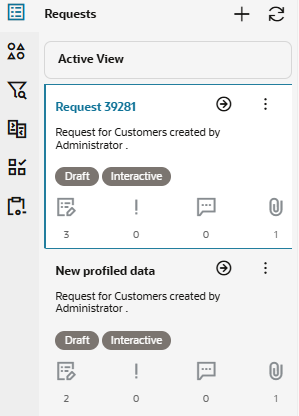

요청 창 작업
열린 뷰에서 요청 요청 버튼을 눌러 [요청] 창을 엽니다.
요청 창
[요청] 창에서 다음 네비게이션 툴을 사용합니다.
  • 새 요청 버튼 - 새 요청을 추가합니다.
  • 새로고침 버튼 - 표시된 요청 목록을 새로 고칩니다. 이 버튼은 여러 사용자가 요청에 대해 동시에 작업하는 경우에 유용합니다. 자세한 내용은 요청 동시 편집를 참조하십시오.
  • 활성 뷰 - 요청 정보를 본 후에 활성 뷰로 돌아갑니다.
  • 요청 창 항목 표시 - 요청을 엽니다. 요청 항목 세부정보 보기를 마쳤으면 요청 창으로 돌아가기를 눌러 [요청] 창으로 돌아갑니다.
  • 요청 작업 메뉴 - 요청을 검사하거나 삭제할 수 있는 작업 메뉴를 표시합니다.

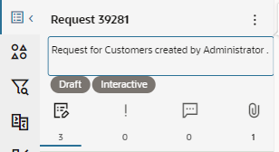

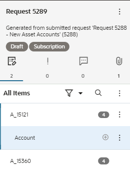

요청을 열면 다음 정보가 표시됩니다.
뷰포인트의 요청
다음 탭을 사용할 수 있습니다.
요청 창에서 검색 검색 아이콘을 눌러 요청 항목을 검색하고, 작업 메뉴 요청 작업 메뉴를 눌러 요청 항목을 검사, 검증 또는 삭제합니다.
