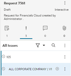

이슈를 보고 해결하려면 열려 있는 초안 요청에서 요청 이슈(
)를 누르십시오.
이슈 해결
기본적으로 모든 요청 이슈가 이슈 탭에 표시됩니다.
버튼을 눌러 다음과 같이 필터링 옵션을 선택할 수 있습니다.
이슈 및 오류 책임

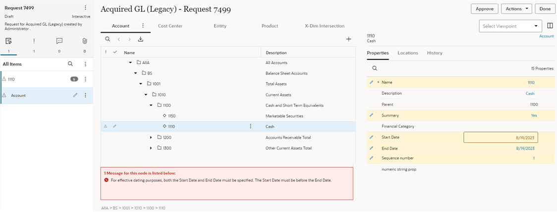

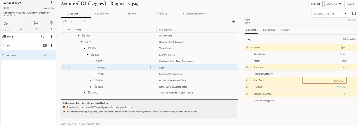

예를 들어 이 요청에는 두 개의 검증 이슈가 있습니다. 첫번째 이슈는 노드 1150이 이미 있다는 것은 나타냅니다. 두번째는 종료 날짜가 시작 날짜 이후여야 함을 나타냅니다.
첫번째 이슈를 정정하기 위해 속성 창의 노드 이름을 변경할 수 있습니다. 이렇게 하면 오류 메시지가 더 이상 표시되지 않습니다.

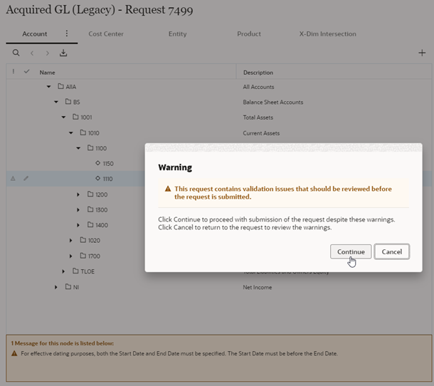

두번째 이슈의 경우 종료 날짜가 시작 날짜 이후가 되도록 시작 날짜 또는 종료 날짜를 편집할 수 있습니다. 하지만 이 예에서 이 이슈의 심각도는 제출 단계에서는 경고이고 승인 단계에서는 오류입니다. 즉, 여기에서 이슈를 정정하지 않고도 요청을 제출할 수 있습니다. 검증 이슈를 무시하고 요청 제출을 계속 진행할 것인지 확인해야 합니다.

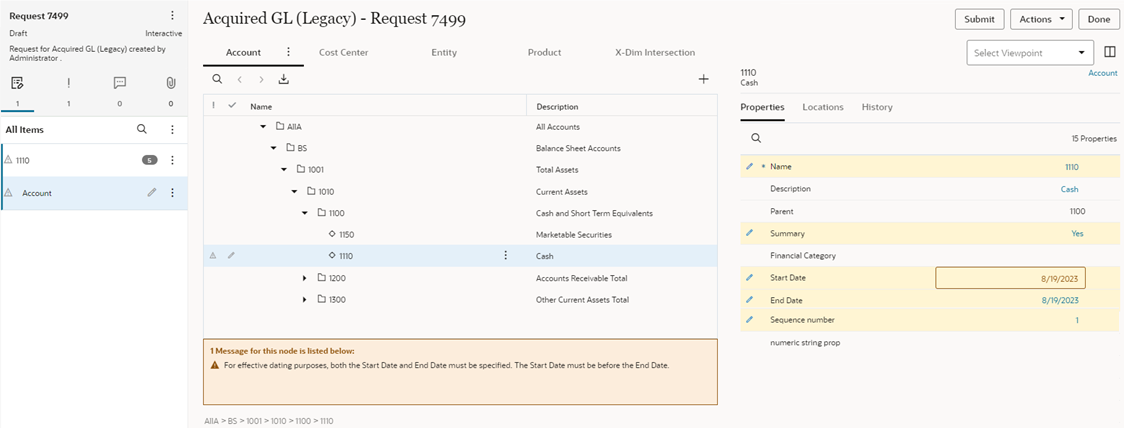

이제 검증 이슈는 경고가 아닌 오류로 표시됩니다. 이 이슈의 심각도가 승인 단계의 오류로 설정되었으므로 오류를 정정하지 않으면 요청을 승인할 수 없습니다.
시작 또는 종료 날짜를 정정하면 검증 오류가 더 이상 표시되지 않습니다.
