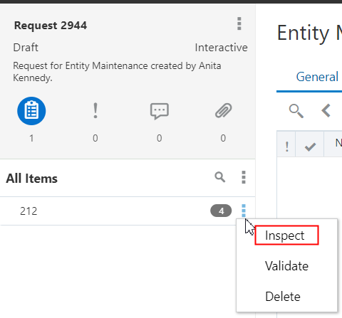

요청 창에서 항목에 대한 세부정보를 보기 위해 요청 항목을 검사할 수 있습니다.
요청 항목 옆의 요청 창에서
, 검사를 눌러 해당 요청 항목의 요청 작업 세부정보를 봅니다.

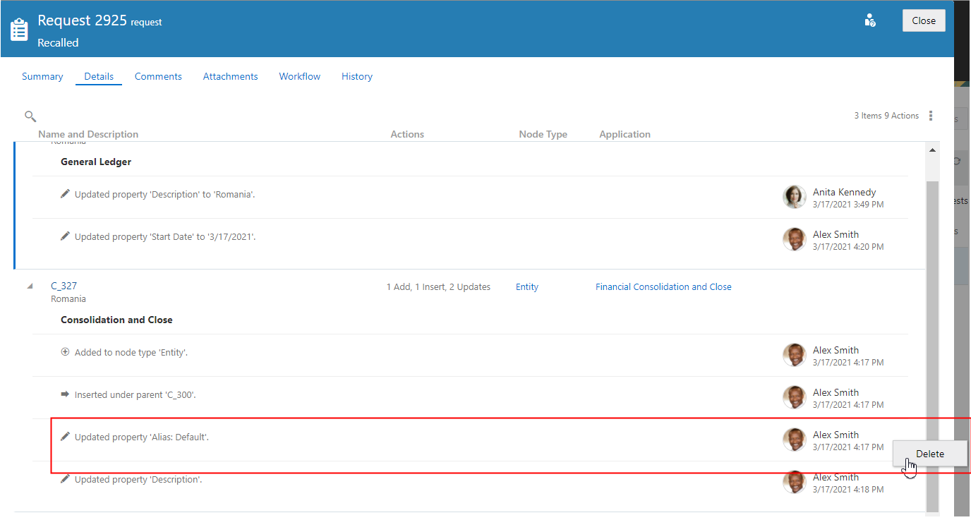

요청이 요청 검사기에서 열리고 세부정보 탭에는 해당 항목에 대한 모든 요청 작업과 함께 선택한 요청 항목이 표시됩니다.
다음 기준 중 하나를 충족하면
을 누른 다음 삭제를 선택하여 개별 요청 작업을 삭제할 수 있습니다.
권한 및 데이터 액세스 권한을 통해 볼 수 없는 요청 작업은 여전히 요청 세부정보에 나열됩니다. 작업의 세부 사항은 볼 수 없지만 여전히 삭제할 수 있습니다.예를 들어, 이미지 아래에서 Anita는 Alex가 요청을 변경한 Consolidation and Close 뷰포인트에 대한 읽기 액세스 권한이 없으므로 별칭: 기본값 속성은 볼 수 있지만 속성 값은 볼 수 없습니다. 그러나 요청 제출자이므로 여전히 요청 작업을 삭제할 수 있습니다.
Caution:
작업 또는 속성 업데이트는 발생하는 변경 시퀀스에 따라 달라질 수 있으며 해당 시퀀스가 중단될 수 있으므로 개별 요청 작업을 삭제할 때 주의해야 합니다. 예를 들어, 상위와 1차 하위 노드를 추가하고 상위를 추가하는 작업을 삭제하면 1차 하위 노드에 검증 이슈가 있을 수 있습니다.완료되면 닫기를 클릭하여 검사기를 닫고 요청 뷰포인트로 돌아갑니다.
