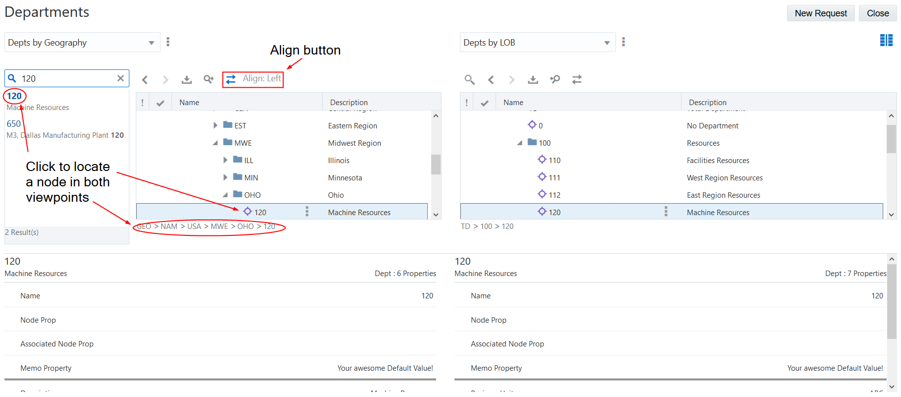

  2. 노드를 선택하고 노드가 선택된 뷰포인트에 대해 정렬(정렬 버튼)을 누릅니다.
    주:
    정렬 프로세스가 실행되는 동안 해당 페이지에서 다른 작업을 수행할 수 없습니다.

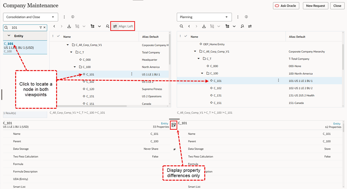

    아래 스크린샷에서는 정렬(정렬 버튼)을 누른 다음, 검색 결과, 네비게이션 링크 또는 왼쪽의 뷰포인트에서 노드 101을 선택하면 오른쪽의 뷰포인트에도 노드가 표시되는 것을 보여줍니다(노드가 해당 뷰포인트에 있는 경우). 가로 라인으로 구분된 각 뷰포인트의 등록정보 목록도 표시됩니다. 라인 위의 등록정보는 두 뷰포인트에 공통으로 포함되거나 노드 유형 변환기에 의해 매핑되는 등록정보입니다. 라인 아래의 등록정보는 뷰포인트 간에 서로 다른 등록정보입니다.
    팁:
    비교 탭에 정렬된 노드를 표시하는 경우 선택적으로 차이만 필터링(차이만 필터링 버튼)을 눌러 속성 값이 다른 속성만 표시할 수 있습니다.
    맞춤 버튼이 강조 표시된 노드 및 등록정보 정렬 화면의 등록정보 차이점
