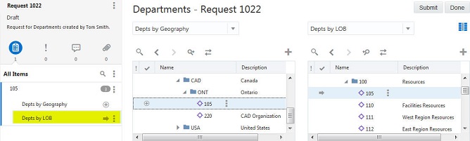

  • 요청 항목에서 노드를 선택합니다.
    예를 들어 노드 105 요청 항목에서 LOB별 부서를 선택하여 LOB별 부서 뷰포인트의 해당 노드로 이동합니다.
    요청에서 노드 찾기 예
