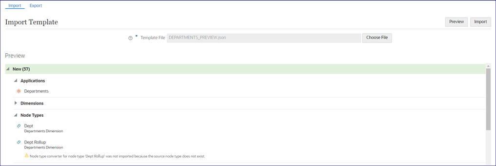

템플리트 임포트 미리보기
템플리트 임포트 미리보기를 통해 템플리트 파일의 객체를 확인하여 임포트 프로세스에서 추가하고, 수정하고, 변경하지 않고, 건너뛸 객체를 판별할 수 있습니다. 템플리트 파일의 일부 객체에 이슈가 있는 경우 임포트 미리보기를 통해 해당 이슈를 확인하고 템플리트를 임포트하기 전에 정정할 수 있습니다.
미리보기 상태 필터를 사용하여 템플리트 파일을 임포트하기 전에 잠재적 이슈를 확인합니다.
  • 성공: 객체가 변경사항 없이 임포트 파일에서 임포트될 것으로 예상됩니다.
  • 경고: 객체가 임포트될 것으로 예상되지만 임포트하기 위해 임포트 파일에서 변경될 것입니다.
  • 오류: 객체가 임포트될 것으로 예상되지 않습니다.
다운로드(다운로드 버튼)를 눌러 미리보기 결과를 Excel 파일로 다운로드합니다. 파일에는 타임스탬프, 파일 이름 및 미리보기 옵션과 같은 미리보기 정보가 포함된 요약 탭과 템플리트 임포트에 대한 미리보기 정보가 포함된 임포트 미리보기 탭이 포함되어 있습니다. 미리보기 탭은 미리보기 결과, 객체 유형 순으로 정렬됩니다.

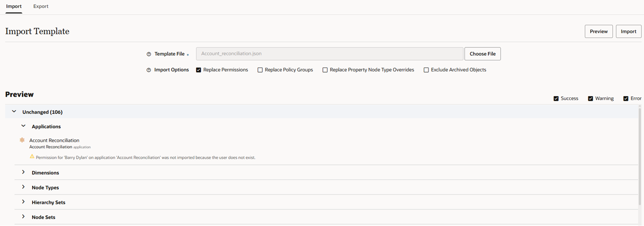

다음 예에서 미리보기는 사용자가 타겟 환경에 존재하지 않으므로 Barry Dylan에 대한 권한이 임포트되지 않음을 나타냅니다. 사용자에 대한 권한을 임포트하려면 타겟 환경에서 해당 사용자를 추가해야 합니다.
위에 설명된 임포트 미리보기가 표시된 스크린샷

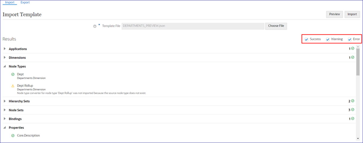

임포트 결과 검토
템플리트 임포트를 실행한 후 결과를 검토하여 템플리트 파일의 각 객체 상태를 확인하십시오.
  • 성공: 객체가 변경사항 없이 임포트 파일에서 임포트되었습니다.
  • 경고: 객체가 임포트되었지만 임포트하기 위해 임포트 파일에서 변경되었습니다.
  • 오류: 객체가 임포트되지 않았습니다.
이러한 필터를 각각 사용으로 설정하고 사용 안함으로 설정하여 특정 상태의 객체만 볼 수 있습니다. 예를 들어 경고 또는 오류가 발생한 객체만 볼 수 있습니다.
다운로드(다운로드 버튼)를 눌러 임포트 결과를 Excel 파일로 다운로드합니다. 파일에는 타임스탬프, 파일 이름 및 임포트 옵션과 같은 임포트 정보가 포함된 요약 탭과 템플리트 임포트의 결과가 포함된 임포트 결과 탭이 포함되어 있습니다. 결과 탭은 객체 유형별로 정렬됩니다.

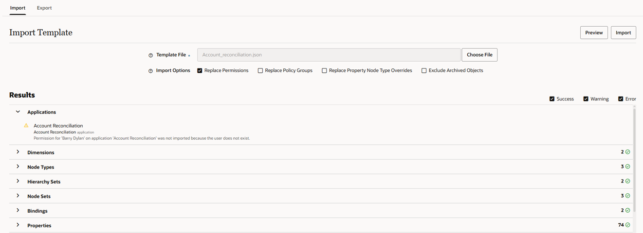

다음 예에서는 사용자가 타겟 환경에 없으므로 템플리트의 Barry Dylan에 대한 권한이 임포트되지 않았습니다.
상태 필터가 강조 표시된 템플리트 임포트 결과
