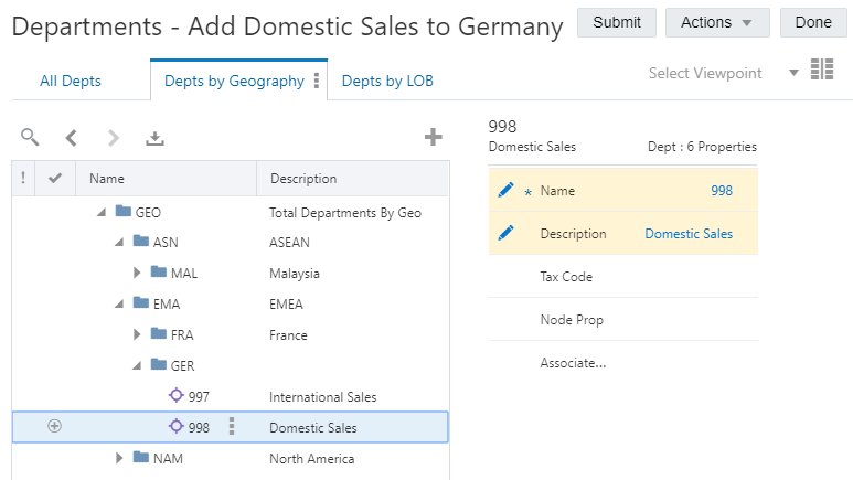

  2. 요청 항목을 추가합니다.
    노드를 추가 중인 요청을 보여주는 스크린샷

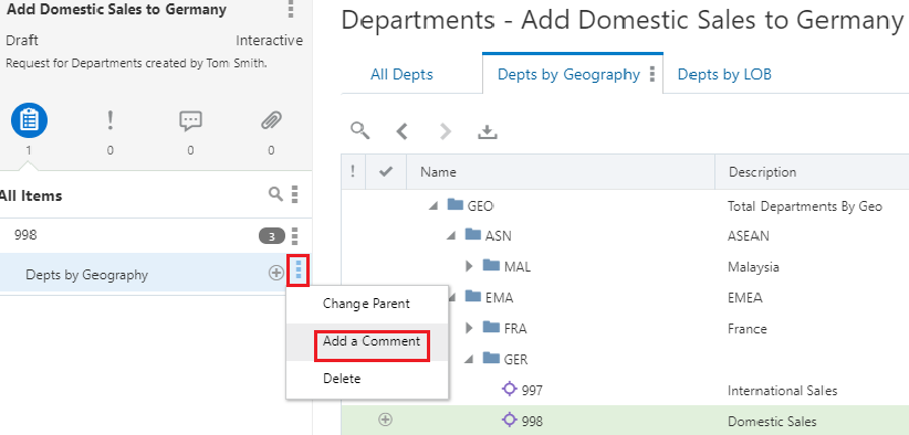

  3. 선택적으로 다음을 수행할 수 있습니다.
    • 요청 설명을 추가합니다.
    • 항목 레벨 설명을 추가합니다.
      설명 추가 메뉴 옵션이 강조 표시된 요청을 보여주는 스크린샷

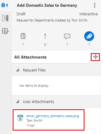

    • 첨부파일을 추가합니다.
      요청 항목에 추가된 사용자 첨부파일을 보여주는 스크린샷

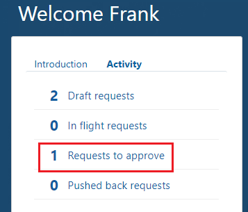

  1. 요청을 승인하도록 초대되는 사용자는 전자메일의 링크를 누르거나 Oracle Fusion Cloud Enterprise Data Management에 로그인한 후 할 일 목록에서 승인할 요청 링크를 누릅니다.
    1개의 승인할 요청이 있는 할 일 목록을 보여주는 스크린샷

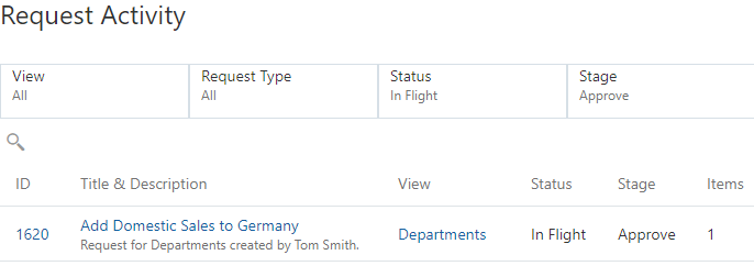

  2. 요청 활동 목록에서 승인할 요청을 누릅니다.
    승인할 요청이 나열된 요청 활동 목록을 보여주는 스크린샷

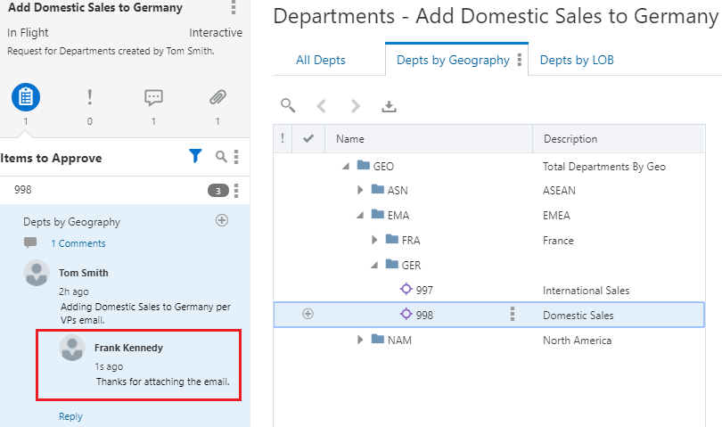

  3. 설명을 보거나 추가합니다. 첨부파일을 다운로드하고 첨부파일을 검토하거나 추가합니다.
    회신 설명을 보여주는 스크린샷

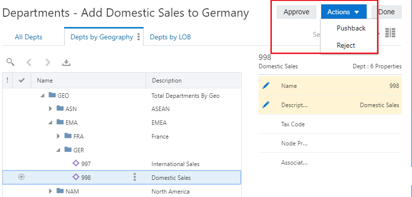

  4. 승인을 누릅니다. 요청을 승인하지 않아야 하는 경우 요청을 반송 또는 거부하도록 선택합니다. 요청을 반송하면 요청을 변경하고 다시 제출할 수 있는 제출자에게 반환됩니다. 거부를 사용하면 요청이 마감으로 이동합니다.
    승인 버튼과 반송 및 거부가 표시된 작업 버튼을 보여주는 스크린샷
