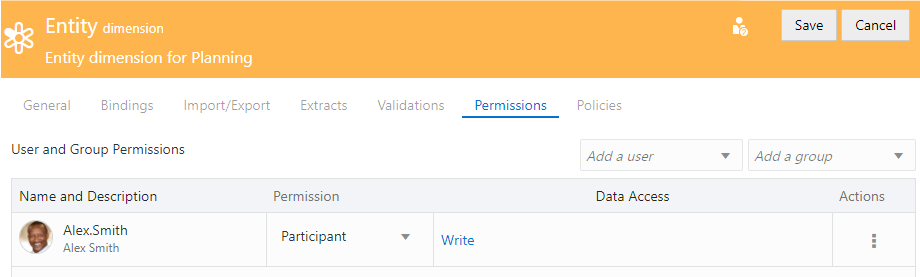

1단계: 사용자에게 참가자(쓰기) 권한 지정
특정 차원에 대한 사용자 참가자(쓰기) 권한을 지정하면 해당 차원의 데이터에 대한 사용자 권한이 제공됩니다. 차원에 대한 사용자 참가자(쓰기) 권한을 지정하려면 다음을 수행합니다.
  1. 차원 검사기를 엽니다.
  2. 권한 탭에서 편집을 누릅니다.
  3. 사용자 추가 또는 그룹 추가 드롭다운 목록에서 권한을 부여할 사용자 또는 그룹을 선택합니다.
    기본적으로 사용자에게 읽기 데이터 액세스 권한이 있는 참가자 권한이 부여됩니다.
  4. 참가자(쓰기) 권한을 부여하려면 데이터 액세스 열에서 읽기를 누른 다음, 허용된 작업으로는 모두를 선택하고 속성으로는 모두 편집을 선택합니다.
    차원 검사기 참가자(쓰기) 액세스 권한이 부여된 것을 보여주는 스크린샷
  5. 저장을 누릅니다.

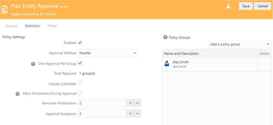

2단계: 차원에 대한 승인 정책 사용 및 구성
특정 차원에 대한 변경사항을 관리하려면 차원에 대한 승인 정책을 설정하십시오.
  1. 차원 검사기를 엽니다.
  2. 정책 탭에서 승인 정책의 이름을 누릅니다.
  3. 선택사항: 일반 탭에서 편집을 누르고 정책 이름 또는 설명을 변경합니다.
  4. 정의 탭에서 편집을 누르고 정책 설정을 정의합니다. 자세한 내용은 승인 정책 만들기 및 사용을 참조하십시오.
    승인 정책 탭의 승인 정책 정의를 보여주는 스크린샷
  5. 저장을 누릅니다.
