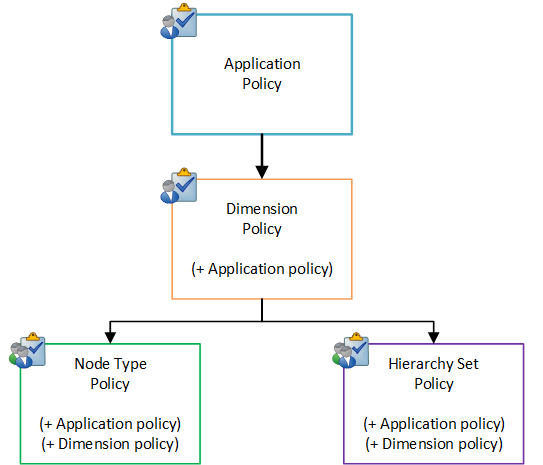

정책은 애플리케이션, 차원, 계층 세트 또는 노드 유형 레벨에서 사용으로 설정됩니다. 권한과 마찬가지로 정책은 애플리케이션에서 차원, 계층 세트 및 노드 유형으로 전파됩니다. 즉, 애플리케이션에 대해 구성된 정책이 해당 애플리케이션의 모든 차원에 적용되고, 차원에 대해 구성된 정책은 해당 차원의 노드 유형 및 계층 세트에 적용됩니다. 자세한 내용은 권한 계단식 배열을 참조하십시오.
주:
보고서를 실행하여 모든 애플리케이션에 지정된 정책을 확인할 수 있습니다. 자세한 내용은 보고서 작업를 참조하십시오.
애플리케이션, 차원, 노드 유형 및 계층 세트 정책과 위에 나열된 작업을 보여주는 다이어그램

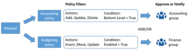

동일한 데이터 체인 객체에 대해 여러 정책을 정의하여 요청 유형에 따라 다른 사용자가 승인하거나 통지를 받도록 할 수 있습니다. 다양한 필터로 추가 정책을 생성하여 특정 데이터 세트에 대한 여러 사용자의 조건부 승인 또는 통지를 처리할 수 있습니다. 예를 들어 다음 다이어그램은 두 개의 정책이 있는 차원을 보여줍니다.
  • 최하위 레벨 노드가 추가, 업데이트 또는 삭제되면 회계 정책에 따라 승인 요청 또는 통지가 회계 그룹에 전송됩니다.
  • 노드가 삽입, 이동 또는 업데이트되면 예산책정 정책에 따라 승인 요청 또는 통지가 재무 그룹에 전송됩니다.
이전 목록에서 설명된 정책을 보여주는 다이어그램
