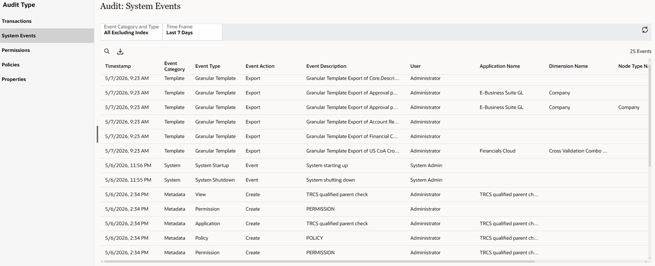

시스템 이벤트를 보려면 홈 페이지에서 감사 카드를 누르고 감사 유형 패널에서 시스템 이벤트를 선택합니다. 최근 7일 동안의 이벤트가 기본적으로 표시됩니다.
시스템 이벤트 감사 화면
감사: 시스템 이벤트에서 볼 이벤트를 필터링할 수 있습니다. 다음 필터를 사용할 수 있습니다.
  • 이벤트 범주 및 유형: 이벤트 범주를 선택하고 해당 범주에서 볼 이벤트 유형을 선택합니다. 사용가능한 범주 유형은 다음과 같습니다.

  • 시간 프레임: 기간에서 해당 기간의 이벤트를 볼 시간 프레임을 선택하거나 날짜 범위를 누르고 사용자정의 날짜 범위를 입력합니다. 선택할 수 있는 날짜 범위는 다음과 같습니다.
    • 최근 7일
    • 최근 30일
    • 최근 60일
    • 최근 90일
    • 최근 1년
    • 모두(이벤트 범주 및 유형이 모두 또는 인덱스 모두 제외로 설정되지 않은 경우에만 사용가능)
감사: 시스템 이벤트 필터를 사용하는 경우 재설정을 눌러 모든 필터를 해당 기본값으로 재설정하고 데이터 새로고침을 눌러 현재 필터 설정을 기준으로 반환된 데이터를 새로고칩니다.
검색을 눌러 필터 선택항목을 기준으로 반환되는 이벤트를 검색합니다.
시스템 이벤트 감사 결과 다운로드
필터를 조정하여 감사할 이벤트를 표시한 후 다운로드(모든 일치하는 레코드를 파일로 다운로드)를 눌러 결과를 Excel 파일로 다운로드할 수 있습니다.
이벤트를 다운로드하면 모든 이벤트가 스프레드시트에 포함됩니다. 화면에 표시되지 않는 이벤트도 포함됩니다.
