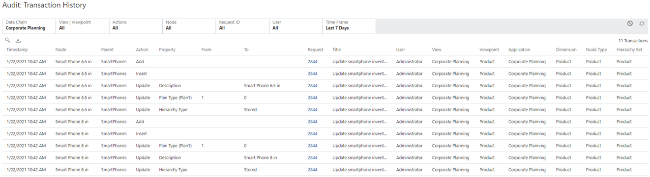

트랜잭션 내역에 액세스하려면 홈 페이지에서 감사 카드를 누른 후 왼쪽 패널에서 트랜잭션을 선택합니다. 최근 7일 동안의 트랜잭션이 기본적으로 표시됩니다.
아래 설명된 필드가 포함된 트랜잭션 내역 화면을 보여 주는 스크린샷
감사: 트랜잭션 내역에서 보려는 트랜잭션을 필터링할 수 있습니다. 다음 필터를 사용할 수 있습니다.
  • 데이터 체인: 객체에 대한 트랜잭션을 보려면 해당 애플리케이션, 차원, 노드 유형 또는 계층 세트를 선택합니다. 감사 역할이 있는 사용자는 데이터 체인 객체를 선택할 수 있습니다. 감사자 역할이 없는 경우 데이터 관리자 이상의 권한이 있어야 데이터 체인 객체를 선택할 수 있습니다.
  • 뷰 또는 뷰포인트: 뷰 또는 뷰포인트의 트랜잭션을 보려면 해당 뷰 또는 뷰포인트를 선택합니다. 노드가 둘 이상의 뷰포인트에 있는 경우 선택한 뷰포인트에서 발생한 트랜잭션만 표시됩니다.
    팁:
    노드가 변경된 뷰포인트를 모를 수 있으므로 노드에 대한 트랜잭션을 검색하는 경우 뷰포인트가 아니라 애플리케이션 또는 차원을 필터링하는 것이 도움이 될 수 있습니다.
  • 작업: 표시할 특정 작업을 선택합니다. 선택할 수 있는 작업은 다음과 같습니다. 필터링할 작업을 두 개 이상 선택할 수 있습니다.
    • 추가
    • 삽입
    • 이동
    • 제거
    • 삭제
    • 업데이트
    • 이름 바꾸기
    • 순서 재지정
    주:
    데이터 임포트 작업의 경우 "임포트"가 작업으로 포함된 단일 트랜잭션이 표시됩니다. 어떤 데이터가 어느 위치로 임포트되었는지에 대한 전체 세부정보는 감사에서 캡처되지 않습니다.
  • 노드: 해당 노드에 대한 트랜잭션을 보려면 개별 노드를 입력합니다. 정확히 일치하는 항목만 표시되며 와일드카드 문자는 지원되지 않습니다.
  • 요청 ID: 해당 요청의 트랜잭션을 보려면 특정 요청 ID를 입력합니다. 정확히 일치하는 항목만 표시되며 와일드카드 문자는 지원되지 않습니다.
    선택사항: 관련 요청 포함 옵션을 사용하여 필터링된 결과에도 입력한 요청 ID와 동일한 계보(요청 선형 보기 참조)가 포함된 모든 요청에 대한 트랜잭션을 포함합니다.
    팁:
    구독 요청의 경우 소스 요청 열은 구독 요청을 생성한 원래 요청을 표시합니다. 이 열을 보려면 스크롤해야 할 수 있습니다.
  • 사용자: 해당 사용자가 수행한 트랜잭션을 보려면 사용자 이름을 선택합니다.
  • 시간 프레임: 기간에서 해당 기간에 수행된 트랜잭션을 볼 시간 프레임을 선택하거나, 날짜 범위를 누르고 사용자정의 날짜 범위를 입력합니다. 선택할 수 있는 날짜 범위는 다음과 같습니다.
    • 최근 7일
    • 최근 30일
    • 최근 60일
    • 최근 90일
    • 최근 1년
트랜잭션 내역 필터를 사용하는 경우 모든 필터 재설정(재설정)을 눌러 모든 필터를 해당 기본값으로 재설정하고 데이터 새로고침(데이터 새로고침)을 눌러 현재 필터 설정을 기준으로 반환된 데이터를 새로고칩니다.
검색(검색)을 눌러 필터 선택 항목을 기준으로 반환되는 트랜잭션을 검색합니다. 사용자가 값을 입력하면 모든 필드에서 동적으로 검색이 수행됩니다. 예를 들어 "ro"를 검색하면 사용자 열에서는 "Casey Brown", 뷰포인트 열에서는 "Product", 차원 열에서는 "Corporate Products"가 포함된 트랜잭션을 반환합니다.
