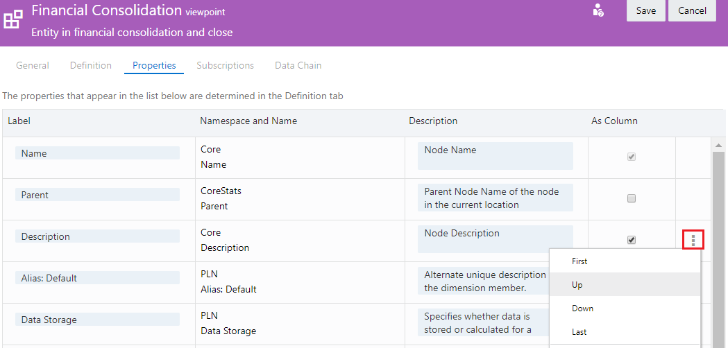

  1. 열린 뷰에서 구성할 뷰포인트를 선택하십시오.
  2. 뷰포인트 이름 오른쪽에 커서를 놓고 메뉴 아이콘(선택 메뉴)을 누른 다음 검사를 선택합니다.
  3. 속성 탭을 선택한 다음 편집을 누릅니다.
  4. 맨 오른쪽 열에서 이동할 속성의 셀에 커서를 두고 선택 메뉴를 누른 다음 속성을 이동할 방법을 선택하십시오.
    • 첫번째 - 속성을 목록의 첫번째 속성이 되도록 이동합니다.
    • 위로 - 속성을 목록에서 한 행 위로 이동합니다. 이 선택사항을 여러 번 사용하여 속성을 여러 행 위로 이동하십시오.
    • 아래로 - 속성을 목록에서 한 행 아래로 이동합니다. 이 선택사항을 여러 번 사용하여 속성을 여러 행 아래로 이동하십시오.
    • 마지막 - 속성을 목록의 마지막 속성이 되도록 이동합니다.
    표시된 속성의 순서를 변경합니다.
  5. 속성이 원하는 순서대로 표시될 때까지 반복한 다음 저장을 누르십시오.
