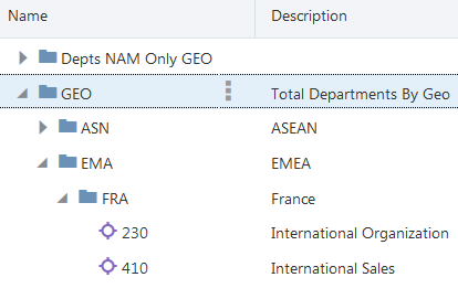

다음 용어는 계층 내에서 노드의 위치와 동작을 정의합니다. 예에서는 아래 계층을 참조합니다.
계층의 노드 예..
노드 정의 및 예
상위
다른 노드가 포함된 노드입니다. FRA는 230 및 410의 상위 노드입니다.
1차 하위
다른 노드에 포함된 노드입니다. 230 및 410은 FRA의 1차 하위 노드입니다.
동위
계층에서 상위 노드가 동일한 모든 노드입니다. CAD 및 USA는 동위 노드입니다.
리프
1차 하위가 없는 맨아래 레벨 노드입니다. 230 및 410은 리프 노드입니다.
림
1차 하위가 있는 노드입니다. EMA, FRA 및 NAM은 림 노드입니다.
최상위 노드
계층 시작 노드입니다. 뷰포인트에는 여러 개의 최상위 노드가 있을 수 있습니다. Depts NAM Only GEO 및 GEO가 최상위 노드입니다.
루트 노드
노드 유형 계층 세트에서 가장 높은 노드입니다. 루트 노드에는 상위가 없습니다. 예를 들어 계층 세트의 가장 높은 노드는 루트 노드입니다.
