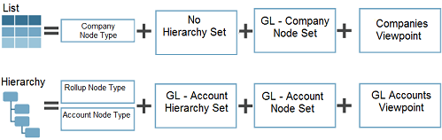

목록 및 계층에 대한 데이터 체인이 설명된 다이어그램입니다.
이 예에서 회사 뷰포인트는 목록 형식을 사용하고 GL 계정 뷰포인트는 계층 구조를 사용합니다.
목록의 경우 회사 차원은 회사 노드 유형에 의해 관리됩니다. 회사 목록을 나타내는 노드 세트는 GL-회사 노드 세트에 있습니다. GL-회사 노드 세트는 회사 뷰포인트를 통해 사용가능하게 설정되고 관리됩니다.
계층의 경우 롤업 및 계정 차원은 롤업 및 계정 노드 유형에 의해 관리됩니다. 롤업 및 계정 노드 유형 간 관계는 GL-계정 계층 세트에 정의됩니다. 예를 들어 계정 노드 유형의 1차 하위 노드가 롤업 노드 유형에 포함되도록 구성할 수 있으며 계정 노드 유형에서 1차 하위를 허용하도록 설정할 수 있습니다. 롤업 및 계정 노드 유형을 나타내는 노드 세트와 GL-계정 계층 세트가 결합하여 GL-계정 노드 세트를 생성합니다. GL-계정 노드 세트는 GL 계정 뷰포인트를 통해 사용가능하게 설정되고 관리됩니다.
