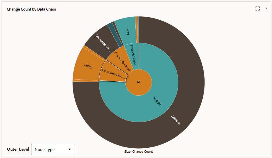

데이터 체인별 변경사항 수
데이터 체인별 변경사항 수
데이터 체인별 변경사항 수 대시보드 패널은 데이터 체인 객체별 변경사항을 Sunburst 차트로 표시하며, 차트의 각 세그먼트는 데이터 체인 객체를 나타내고 차트의 안쪽 고리는 다음 바깥쪽 고리의 컨테이너 객체를 나타냅니다. 예를 들어, 기본적으로 안쪽 고리는 모든 애플리케이션을 나타내고, 그 다음 바깥쪽 고리는 각 애플리케이션을 나타내고, 그 다음 고리는 각 애플리케이션의 차원을 나타내고, 가장 바깥쪽 고리는 차원의 노드 유형을 나타냅니다.
세그먼트를 두 번 누르면 해당 세그먼트를 드릴할 수 있습니다. 예를 들어, 애플리케이션을 두 번 누르면 차트가 확대되어 애플리케이션이 차트 중앙에 표시되고 바깥쪽 고리에는 해당 애플리케이션의 차원이 표시됩니다. 패널 왼쪽 상단에 있는 이동 경로 링크를 누르면 차트를 다시 탐색할 수 있습니다.
Tip:
외부 레벨 드롭다운 메뉴를 사용하여 가장 바깥쪽 고리에 설정된 노드 유형 또는 계층 세트별로 변경사항을 표시하도록 전환할 수 있습니다.
차트의 각 요소에서 드릴다운하여 트랜잭션 내역을 보거나, 전체 드릴하여 다른 시각화에서 변경사항을 보거나, 해당 요소의 특정 사항을 페이지 필터에 적용할 수 있습니다(대시보드 패널 작업 참조).

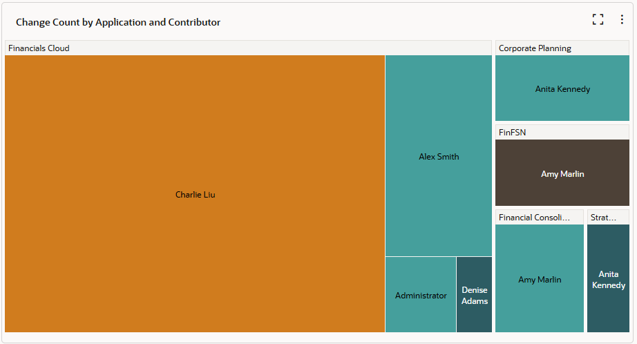

애플리케이션 및 기여자별 변경사항 수
애플리케이션 및 기여자별 변경사항 수 대시보드 패널은 애플리케이션 및 사용자별 총 변경사항 수를 트리맵 차트로 표시합니다. 차트의 각 세그먼트는 특정 사용자가 특정 애플리케이션에 대해 수행한 변경사항을 나타내며, 세그먼트가 클수록 변경사항 수가 더 많음을 나타냅니다.
특정 애플리케이션의 세그먼트에서 속성 헤더에 있는 최대화 최대화 아이콘를 누르면 해당 애플리케이션의 트리맵만 표시됩니다. 복원 복원 아이콘을 누르면 모든 애플리케이션이 다시 표시됩니다.
