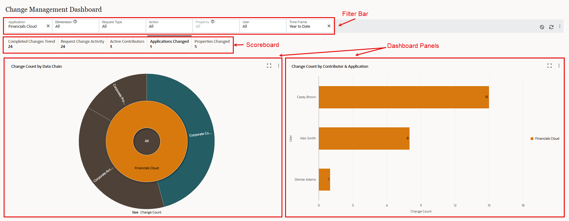

아래에 설명된 섹션이 있는 대시보드 페이지
대시보드 페이지는 다음 섹션으로 구성되어 있습니다.
  • 대시보드 선택 패널: 보려는 대시보드를 선택할 수 있습니다. 저장된 필터가 있는 경우 해당 필터가 적용되는 대시보드 아래 이 패널에도 해당 필터가 표시됩니다.
  • 필터 모음: 애플리케이션 이름, 요청 유형 등의 지정된 기준에 따라 데이터 및 메트릭을 표시하도록 대시보드를 사용자정의할 수 있습니다. 필터 모음 작업을 참조하십시오.
  • 스코어보드: 변경된 속성, 활성 기여자 등 현재 대시보드에 사용가능한 메트릭 범주를 표시합니다. 스코어보드 작업를 참조하십시오.
  • 대시보드 패널: 선택한 메트릭에 대한 시각화된 데이터를 표시합니다. 대시보드 패널 작업을 참조하십시오.

스코어보드 작업
스코어보드는 대시보드의 특정 메트릭에 대한 스코어카드를 표시합니다. 예를 들어, 변경 관리 스코어보드는 완료된 변경사항, 변경된 속성 등 시간에 따른 애플리케이션 변경사항에 대한 메트릭을 표시합니다. 스코어보드에서 스코어카드를 선택하면 해당 카드에 대한 메트릭이 표시됩니다.
각 스코어카드에는 필터 모음으로 필터링된 메트릭 이름과 메트릭 값이 표시됩니다.
대시보드 패널 작업
대시보드 패널에는 차트, 테이블, 다이어그램 등 스코어보드에서 선택한 메트릭에 대한 시각화된 데이터를 표시됩니다.

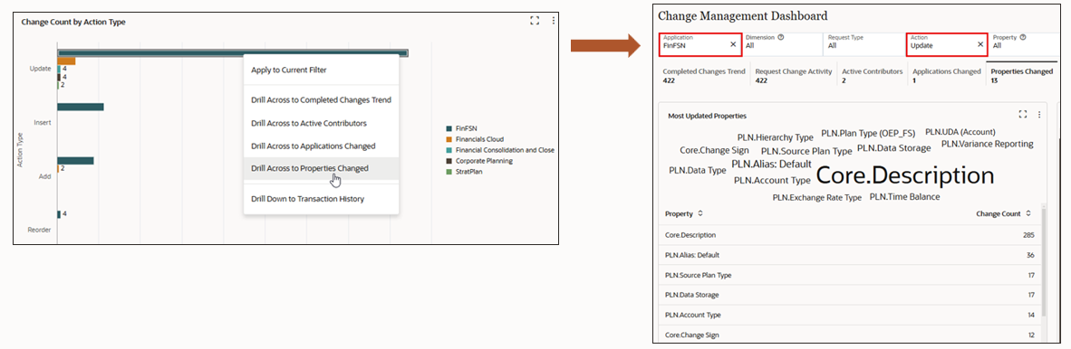

전체 드릴
대시보드 패널 요소를 전체 드릴하면 특정 데이터 시각화의 필터를 다른 시각화에 적용할 수 있습니다. 전체 드릴하려면 대시보드 패널 요소에서 마우스 오른쪽 버튼을 누르고 전체 드릴 옵션을 선택합니다. 그러면 현재 시각화된 항목이 필터 모음에 적용되고 해당 스코어보드 카드로 이동합니다.
전체 드릴 기능을 이해하기 위해 예를 살펴보겠습니다. 변경 관리 대시보드에는 작업 유형별 변경사항 수에 대한 시각화가 있습니다. 이 예에서는 특정 애플리케이션에 대한 특정 요청 작업 유형에서 전체 드릴하여 어떤 속성이 변경되었는지 확인합니다.
이렇게 하려면 FinFSN 애플리케이션의 업데이트 작업 유형을 마우스 오른쪽 버튼으로 누르고 변경된 속성으로 전체 드릴을 선택합니다. 이 작업은 [변경된 속성] 카드로 이동하고 FinFSN 애플리케이션 및 업데이트 작업을 페이지 필터에 자동으로 적용합니다.
