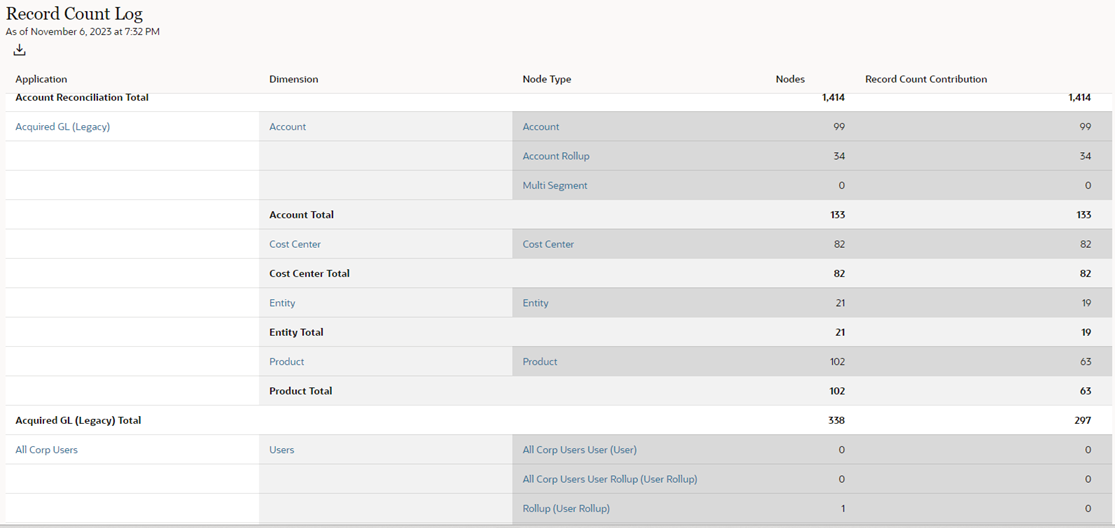

레코드 수 로그 보고서 액세스
시스템 아래 레코드 수 로그를 눌러 보고서 페이지의 레코드 수 로그 보고서에 액세스하십시오. 각 애플리케이션, 차원, 노드 유형에 대한 노드 수가 노드 열에 표시되고 각각의 추가 고유 레코드 수가 레코드 수 기여 열에 포함되어 있습니다.
일별 유지관리 기간 후 또는 서비스 재시작 후 레코드 수가 업데이트됩니다. 레코드 수가 마지막으로 업데이트된 날짜 및 시간이 보고서 제목 아래에 표시됩니다.
애플리케이션, 차원, 노드 유형별 노드 수가 표시된 레코드 수 로그 보고서
다운로드(모든 일치하는 레코드를 파일로 다운로드)를 눌러 레코드 수 로그 보고서의 정보를 Excel 파일로 다운로드합니다. 각 노드 유형의 노드 및 레코드 수가 다운로드된 파일에 포함되어 있습니다.
