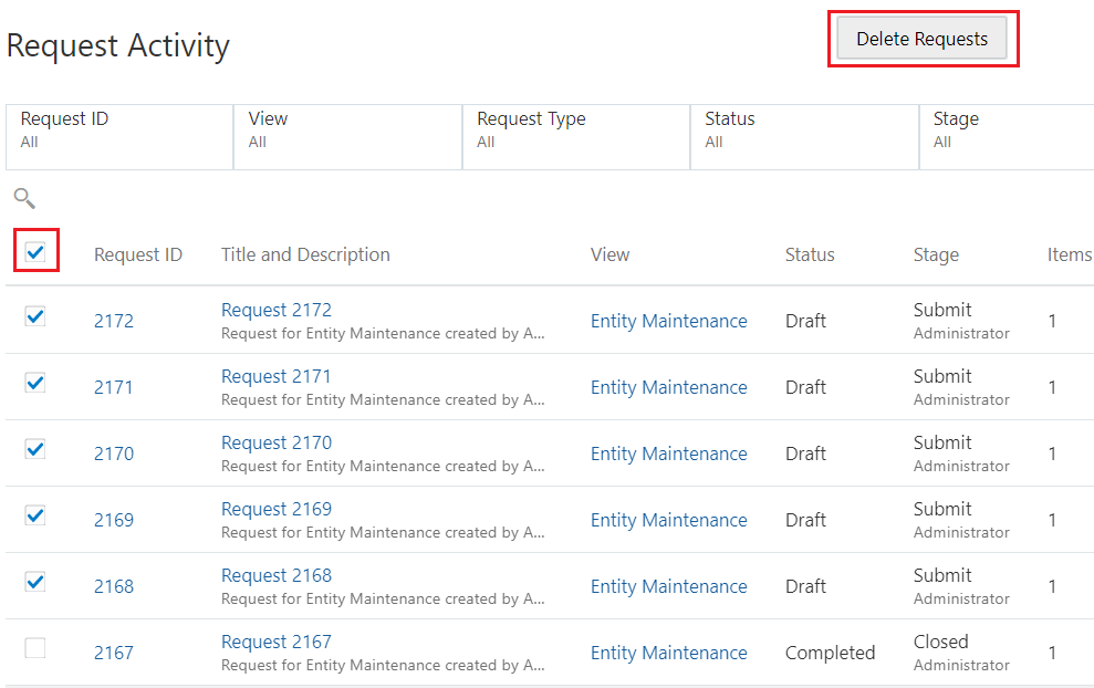

요청 활동 목록에서 개별 요청이나 여러 요청을 삭제할 수 있습니다. 사용자가 요청 소유자인 초안, 반송 또는 재호출 상태의 요청을 삭제할 수 있습니다.
  • 개별 요청을 삭제하려면 다음을 수행하십시오.
    1. 요청의 작업 열에서 줄임표 버튼을 누르고 삭제를 누릅니다.
    2. 예를 눌러 삭제를 확인합니다.
  • 여러 요청을 삭제하려면 다음을 수행하십시오.
    1. 삭제할 개별 요청 옆의 확인란을 선택하거나 헤더의 확인란을 눌러 모든 요청을 선택합니다. 요청을 삭제하려면 요청 소유자여야 합니다.
      주:
      모든 요청을 선택하면 사용자가 소유한 요청만 선택됩니다.
    2. 요청 삭제를 누르십시오.
    3. 예를 눌러 삭제를 확인합니다.
