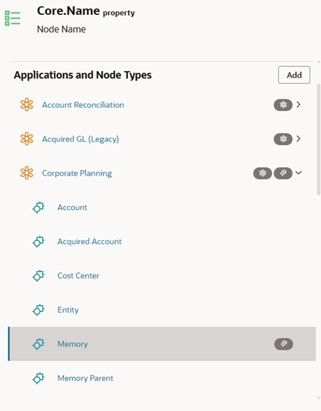

애플리케이션 또는 노드 유형의 매개변수를 대체하려면 다음을 수행하십시오.
  1. 등록정보에서 검사할 등록정보의 링크를 누릅니다.
  2. 목록에서 애플리케이션(애플리케이션 대체 아이콘으로 표시) 또는 노드 유형(노드 유형 대체 아이콘으로 표시)을 선택합니다. 애플리케이션 이름 옆에 있는 확장 버튼을 눌러 해당 애플리케이션의 노드 유형을 표시합니다.
    속성 페이지에서 펼치기 버튼을 보여주는 스크린샷
  3. 편집을 누릅니다.
  4. 필요한 대로 기본, 공통 및 데이터 유형 매개변수를 편집합니다. 속성 데이터 유형 매개변수 이해를 참조하십시오.
  5. 선택사항: 문자열 매개변수의 경우 필요에 따라 허용되는 값을 편집하십시오. 속성에 허용되는 값 또는 부적합한 값 정의를 참조하십시오.
  6. 저장을 누른 다음, 애플리케이션 값을 변경할 것인지 확인하는 메시지에서 예를 누릅니다.
애플리케이션 또는 노드 유형 레벨에서 매개변수를 대체하는 경우:
  • 애플리케이션 및 노드 유형 목록에는 애플리케이션 레벨에서 매개변수가 대체되었음을 나타내는 애플리케이션 대체 애플리케이션에서 속성이 대체됨 아이콘과 노드 유형 레벨에서 매개변수가 대체되었음을 나타내는 노드 유형 대체 노드 유형에서 속성이 대체됨 아이콘이 표시됩니다.
  • [매개변수] 창에서 동일한 그룹의 모든 매개변수는 애플리케이션 레벨의 애플리케이션 대체 아이콘 또는 노드 유형 레벨의 노드 유형 대체 아이콘으로 업데이트되어 값이 기본 매개변수 값과 다름을 나타냅니다.
예를 들어 애플리케이션 레벨에서 최소 길이 매개변수를 업데이트하면 애플리케이션 대체 아이콘이 대소문자, 잘못된 문자, 최소 길이 및 최대 길이에 표시됩니다.

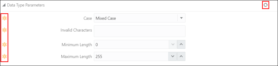

대체된 매개변수를 애플리케이션 또는 기준값으로 복원
애플리케이션 또는 노드 유형 레벨에서 속성 매개변수를 대체하고 나면 대체한 속성이 애플리케이션 대체 또는 애플리케이션 대체 표시기로 업데이트되어 현재 매개변수가 기본 매개변수와 다름을 나타냅니다. 애플리케이션 레벨에서 대체한 속성을 해당 기준값으로 복원하고, 노드 유형 레벨에서 대체한 속성을 다시 애플리케이션 또는 기준값으로 복원할 수 있습니다. 속성을 해당 애플리케이션 또는 기준값으로 복원하는 경우 매개변수 유형 레벨에서 복원합니다. 예를 들어 데이터 유형 매개변수를 복원하는 경우 대소문자, 부적합 문자, 최소 길이 및 최대 길이에 대한 속성 설정을 모두 해당 애플리케이션 값 또는 기준값으로 복원합니다.
변경 표시기 및 복원 버튼이 포함된 데이터 유형 매개변수를 보여 주는 스크린샷
대체된 매개변수를 애플리케이션 또는 기준값으로 복원하려면 다음을 수행하십시오.
  1. 속성 검사기에서 다음 작업을 수행하십시오.
    • 애플리케이션 레벨에서 대체된 매개변수를 기준값으로 되돌리려면 애플리케이션을 선택하십시오.
    • 노드 유형 레벨에서 대체된 매개변수를 해당 애플리케이션 또는 기준값으로 되돌리려면 노드 유형을 선택하십시오.
  2. 편집을 누릅니다.
  3. 복원할 매개변수 유형에서 복원을 눌러
    해당 유형의 모든 속성을 애플리케이션 값 또는 기준값으로 복원합니다.
  4. 저장을 누릅니다.
  5. 예를 눌러 대체된 값이 해당 애플리케이션 값 또는 기준값으로 복원되는지 확인합니다.
  6. 애플리케이션 값 또는 기준값으로 재설정할 모든 매개변수 유형 복원이 완료되면 저장을 누릅니다.
  7. 애플리케이션 값을 변경할 것인지 확인하는 메시지에서 예를 누릅니다.
