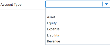

예를 들어, 다음 예에서와 같이 자산, 주식, 비용, 부채 또는 수익 값만 허용하도록 계정 유형 속성을 구성할 수 있습니다.
Account Type 등록정보에 허용되는 값입니다.
