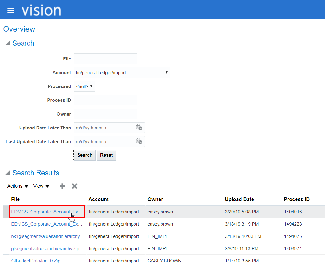

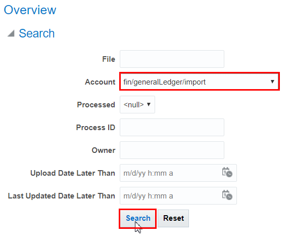

  2. 계정 드롭다운 메뉴에서 fin/generalLedger/import를 선택한 다음 검색을 누릅니다.
    [검색] 버튼이 강조표시된 [검색] 페이지를 표시하는 스크린샷
  3. Oracle Fusion Cloud Enterprise Data Management에서 익스포트 파일의 이름을 눌러 CSV 파일을 다운로드합니다.
    검색 결과에서 EDMCS_Corporate_Account_Export_031819 파일을 표시하는 스크린샷

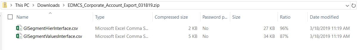

  4. 각 CSV 파일의 콘텐츠를 열고 확인하여 올바른 데이터가 로드되는지 확인합니다.
    값과 계층의 다운로드한 CSV 파일을 표시하는 스크린샷

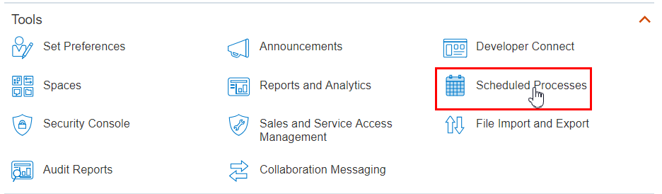

  5. Oracle Financials Cloud에서 네비게이터를 누른 다음 도구에서 스케줄링된 프로세스를 선택합니다.
    스케줄링된 프로세스 메뉴를 표시하는 스크린샷

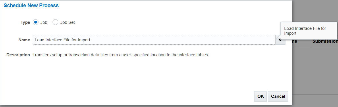

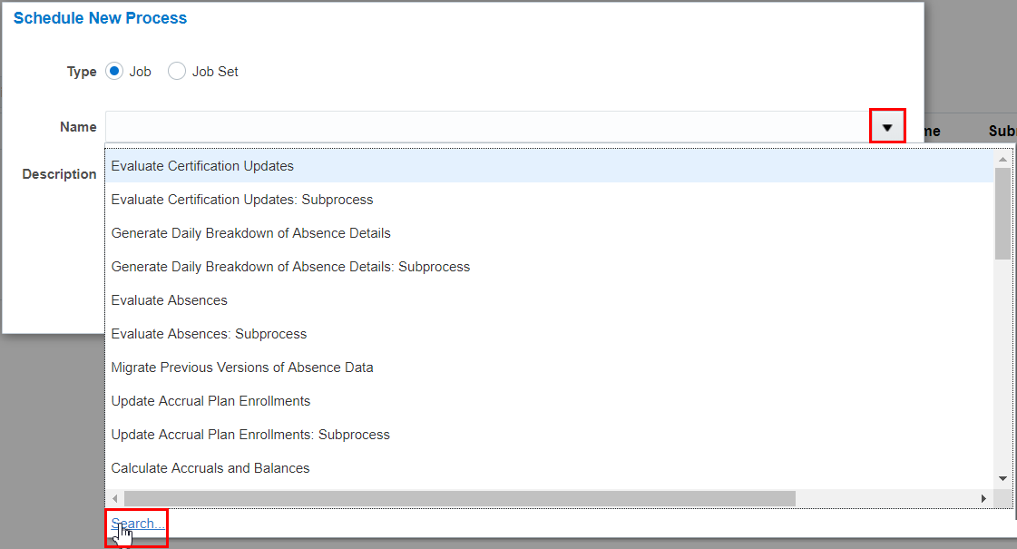

  7. 이름 필드 오른쪽의 아래로 화살표를 클릭한 다음 검색을 누릅니다.
    단계에 표시된 대로 이름 필드, 아래로 화살표 및 검색을 표시하는 스크린샷
  8. 이름 필드에 로드를 입력하고 검색을 누른 다음 임포트할 인터페이스 파일 로드를 선택하고 확인을 누릅니다.
    [임포트할 인터페이스 파일 로드] 옵션이 선택된 스크린샷
  9. 확인을 누릅니다.
    스케줄링할 준비가 된 [임포트할 인터페이스 파일 로드] 작업을 표시하는 스크린샷

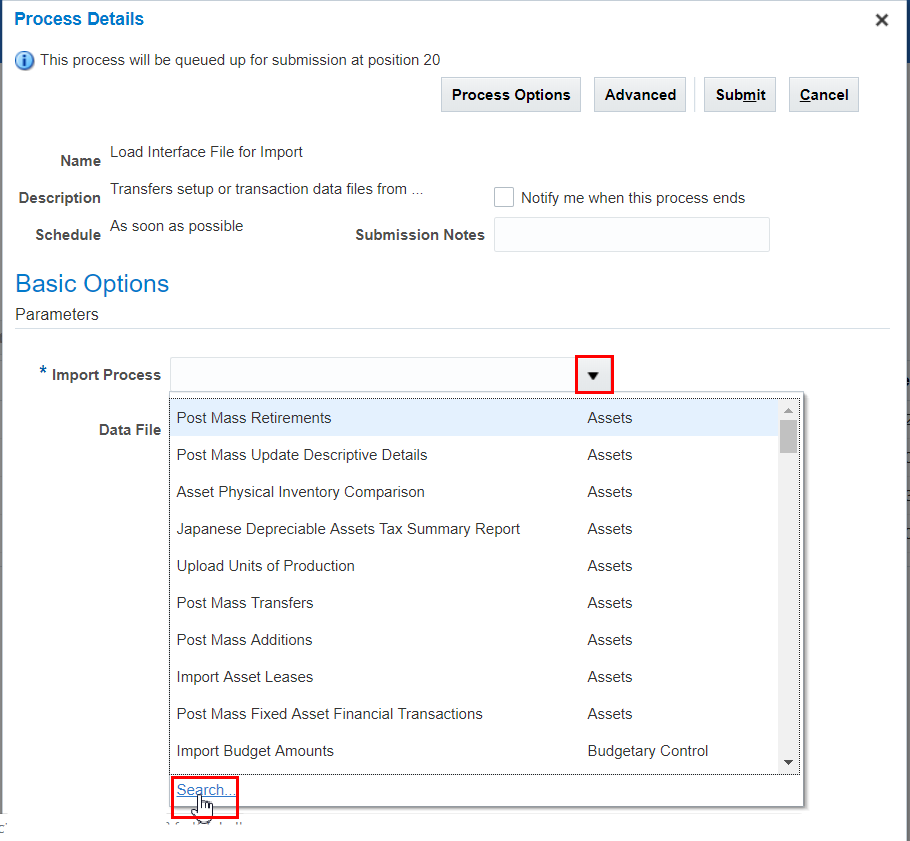

  10. [프로세스 세부정보]에서 임포트 프로세스 옆의 아래로 화살표를 누른 다음 검색을 누릅니다.
    검색이 강조표시된 [프로세스 세부정보] 화면을 표시하는 스크린샷

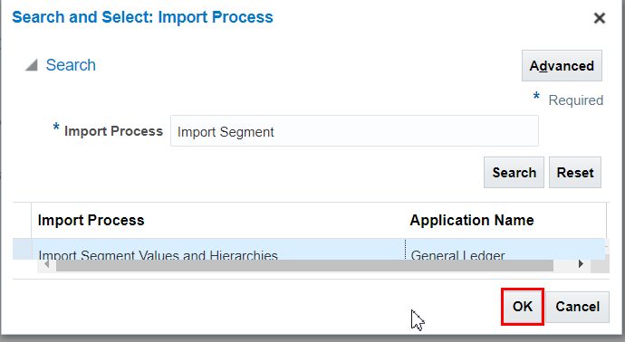

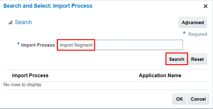

  11. 임포트 프로세스에 세그먼트 임포트를 입력하고 검색을 누릅니다.
    [임포트 프로세스] 필드의 세그먼트 임포트를 표시하는 스크린샷
  12. 세그먼트 값 및 계층 임포트를 선택하고 확인을 누릅니다.
    세그먼트 값 및 계층 임포트가 선택된 스크린샷

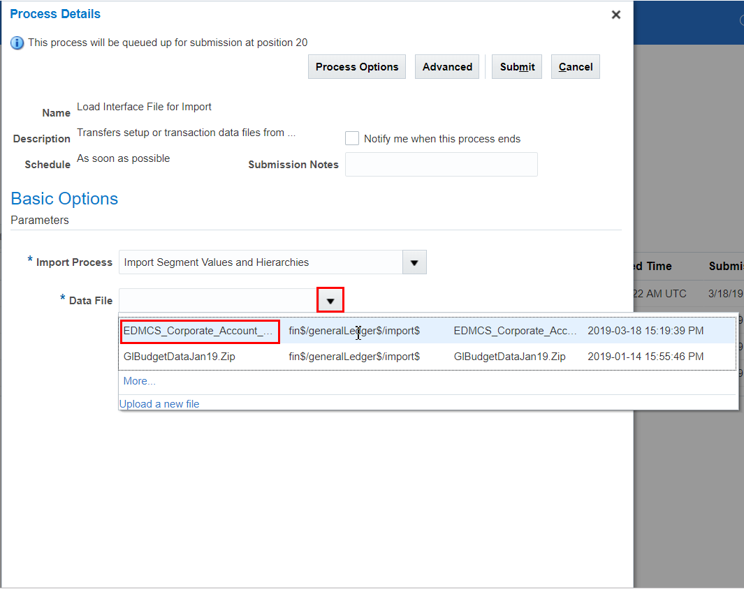

  13. 데이터 파일 옆의 아래로 화살표를 누른 다음 EDMCS_Corporate_Account_Export_031819.zip을 선택합니다.
    EDMCS 익스포트 파일이 강조표시된 스크린샷

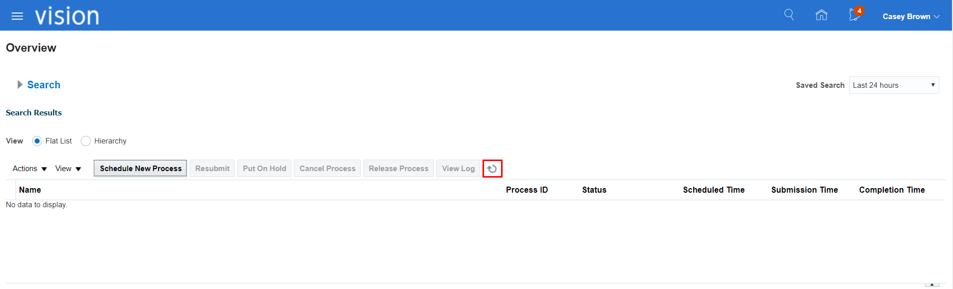

  16. 개요 화면에서 새로고침을 눌러 스케줄링된 프로세스를 새로고칩니다.
    [새로고침] 버튼을 표시하는 스크린샷

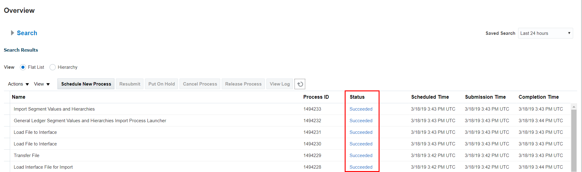

  17. 임포트하도록 스케줄링된 모든 프로세스가 성공적으로 완료되었는지 확인합니다. 총 6개의 프로세스가 있습니다.
    • 임포트할 인터페이스 파일 로드
    • 파일 전송
    • 인터페이스에 파일 로드
    • 인터페이스에 파일 로드
    • General Ledger 세그먼트 값 및 계층 임포트 프로세스 시작 프로그램
    • 세그먼트 값 및 계층 임포트
    단계에 나열되어 있는 성공적으로 완료된 6개의 프로세스를 표시하는 스크린샷
