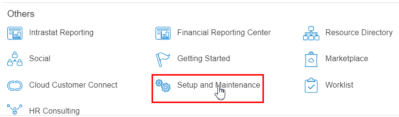

  1. Oracle Financials Cloud에서 네비게이터를 누르고 기타에서 설정 및 유지관리를 선택합니다.
    설정 및 유지관리 메뉴 항목을 표시하는 스크린샷

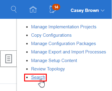

  2. 태스크, 검색 순으로 누릅니다.
    검색 메뉴 항목을 표시하는 스크린샷

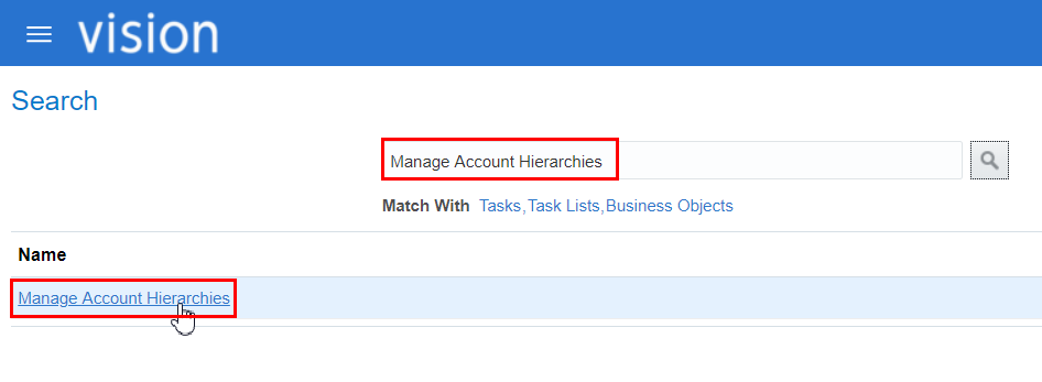

  3. 계정 계층 관리를 검색한 다음 선택합니다.
    계정 계층 관리 태스크를 표시하는 스크린샷

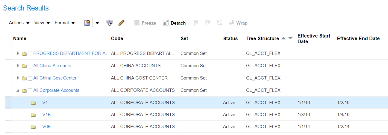

  4. 검색 결과에서 모든 기업 계정을 펼친 다음 V1의 행을 강조표시합니다. V1을 누르면 트리 버전이 초안 모드가 되므로 누르지 마십시오.
    모든 기업 계정에 V1 행이 강조표시된 스크린샷

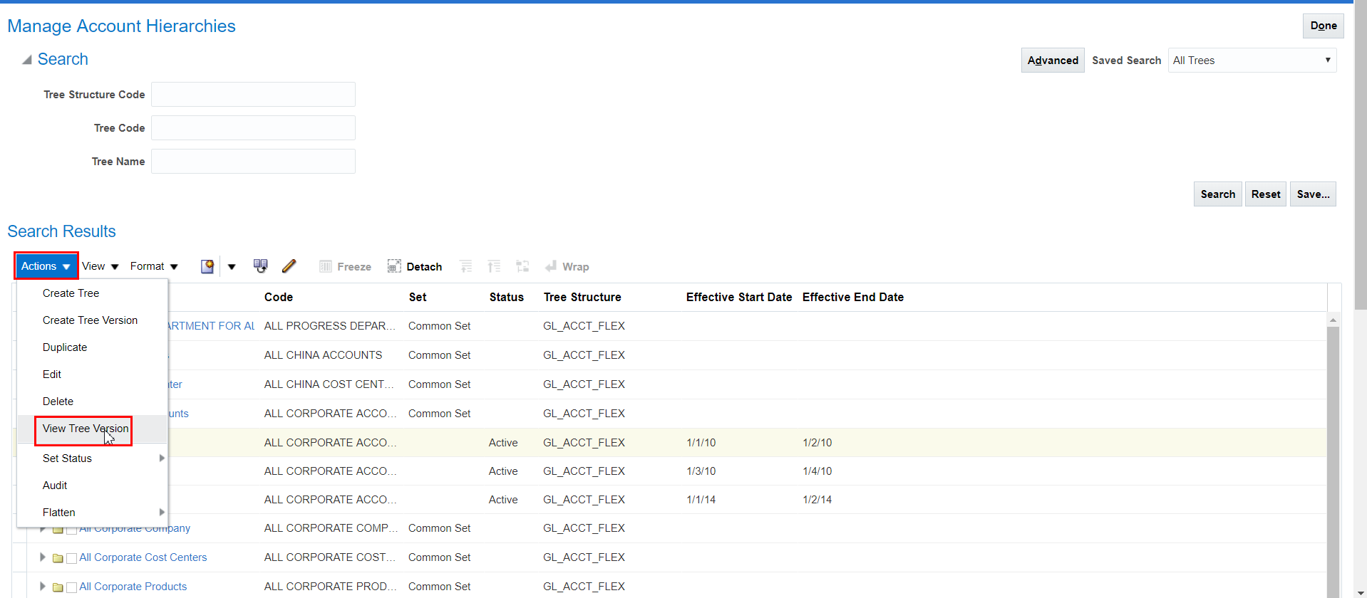

  5. 작업, 트리 버전 보기 순으로 선택합니다.
    작업 아래 트리 버전 보기 메뉴 항목을 표시하는 스크린샷

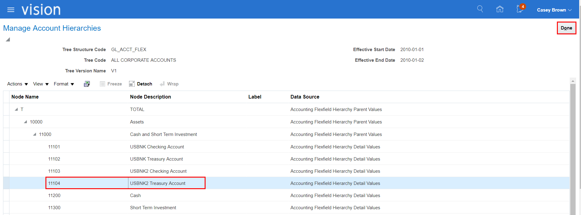

  6. 계층을 펼쳐 11104 노드가 추가되었는지 확인하고 완료를 누릅니다.
    계층의 노드 11104를 표시하는 스크린샷
