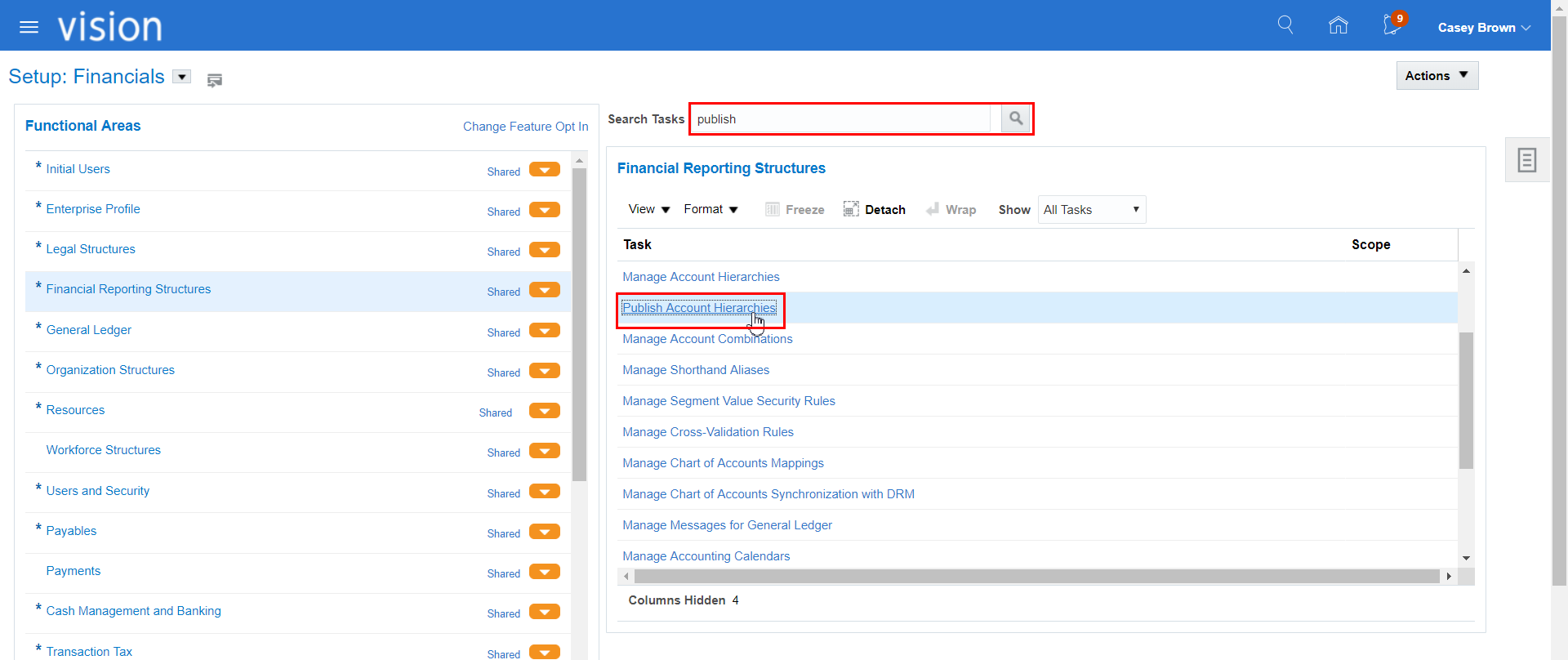

계정 계층을 게시하려면 다음을 수행합니다.
  1. 검색 태스크에서 게시를 검색한 다음 계정 계층 게시를 누릅니다.
    계정 계층 게시 메뉴 항목을 표시하는 스크린샷

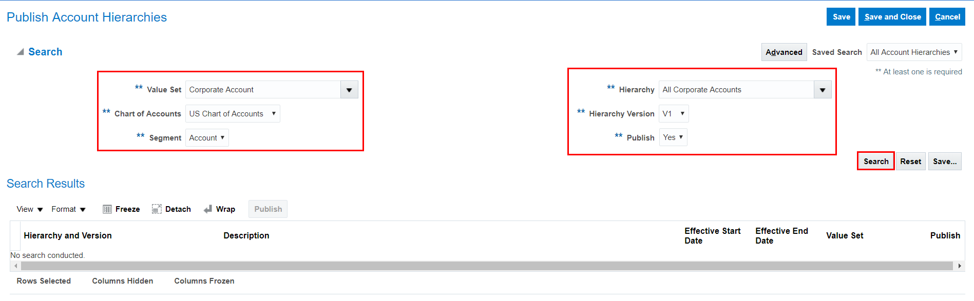

  2. 다음 검색 기준을 입력하고 검색을 누릅니다.
    • 값 세트: 기업 계정
    • 계정 차트: 미국 계정 차트
    • 세그먼트: 계정
    • 계층: 모든 기업 계정
    • 계층 버전: V1
    • 게시: 예
    단계에 설명된 검색 기준을 표시하는 스크린샷

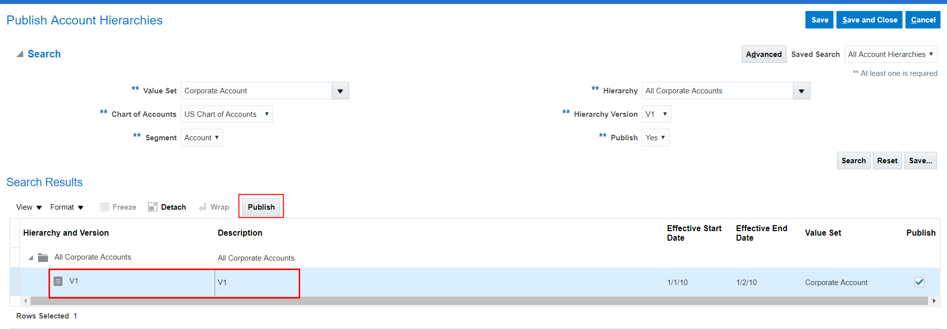

  3. V1 행을 강조표시한 다음 게시를 누릅니다.
    [게시] 버튼을 표시하는 스크린샷

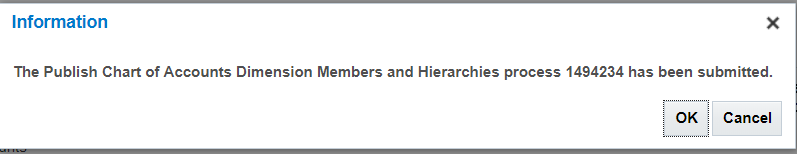

  4. 확인 대화상자를 검토한 다음 확인을 누릅니다.
    게시 작업이 제출되었음을 확인하는 스크린샷

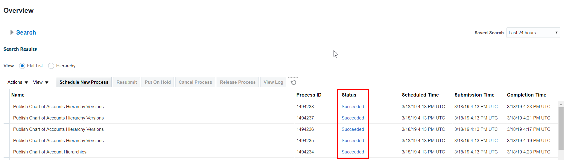

  6. 개요 화면에서 새로고침을 눌러 스케줄링된 프로세스를 새로고칩니다.
    [새로고침] 버튼을 표시하는 스크린샷
  7. 게시 작업을 수행하도록 스케줄링된 모든 프로세스가 성공적으로 완료되었는지 확인합니다.
    성공적으로 완료된 5개의 게시 프로세스를 표시하는 스크린샷
