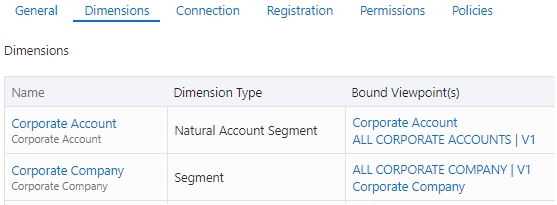

차원의 바인딩된 뷰포인트 확인
차원에 바인딩된 뷰포인트를 찾으려면 다음 단계를 수행합니다.
  1. 애플리케이션을 누릅니다.
  2. 애플리케이션의 작업 열에서 찾아보기 버튼을 누르고 검사를 선택합니다.
  3. 차원을 누릅니다.
    차원 탭에는 등록된 애플리케이션의 차원과 차원이 바인딩되는 뷰포인트가 표시됩니다. 다음 예에서 기업 계정 차원은 기업 계정 및 ALL CORPORATE ACCOUNTS | V1 뷰포인트에 바인딩되고, 기업 회사 차원은 ALL CORPORATE COMPANY | V1 및 기업 회사 뷰포인트에 바인딩됩니다.
    단계에 설명된 대로 바인딩을 표시하는 스크린샷
바인딩을 검사하고 차원이 바인딩되는 뷰포인트를 변경할 수 있습니다. 바인딩 검사 및 편집을 참조하십시오.

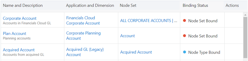

뷰에서 바인딩 및 바인딩되지 않은 뷰포인트 확인
뷰에 포함된 바인딩된 뷰포인트와 바인딩되지 않은 뷰포인트를 확인하려면 다음 단계를 수행합니다.
  1. 뷰를 누릅니다.
  2. 뷰의 작업 열에서 찾아보기 버튼을 누르고 검사를 선택합니다.
  3. 뷰포인트를 누릅니다.
    뷰포인트 탭에는 다음 정보가 표시됩니다.
    • 등록된 애플리케이션의 뷰포인트.
    • 각 뷰포인트의 차원 및 애플리케이션.
    • 바인딩 상태 열에서는 뷰포인트의 바인딩 상태를 표시합니다. 바인딩 상태를 참조하십시오.
      다음 예에서는 계정 유지관리 뷰의 세 가지 뷰포인트를 표시합니다. 기업 계정 뷰포인트에는 기업 계정 차원에 바인딩된 노드 세트가 포함되어 있으며, 계획 계정 뷰포인트에는 계정 차원에 바인딩된 노드 세트가 포함되어 있고, 획득한 계정 뷰포인트에는 계정 차원에 바인딩된 노드 유형이 포함되어 있습니다.

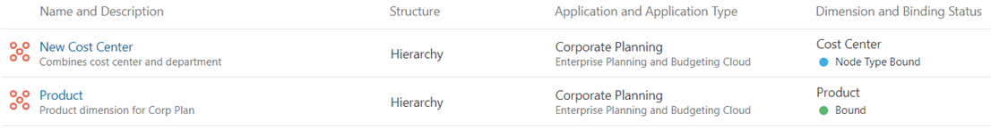

바인딩된 데이터 객체 식별
노드 유형, 계층 세트 및 노드 세트 페이지에서는 해당 데이터 체인 객체의 바인딩 상태를 표시합니다. 각 페이지에는 데이터 체인 객체의 바인딩 상태를 표시하는 차원 및 바인딩 상태 열이 포함되어 있습니다.
자세한 내용은 바인딩 및 바인딩된 데이터 객체 이해를 참조하십시오.
다음 예제에서는 Corporate Planning 애플리케이션의 두 가지 노드 세트가 있습니다. 새 비용 센터 노드 세트에는 비용 센터 차원에 바인딩된 노드 유형이 포함되며 제품 노드 세트는 제품 차원에 바인딩됩니다.
차원 및 바인딩 상태 열에는 노드 세트의 차원 및 노드 세트의 바인딩 상태가 표시됩니다.
