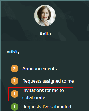

사용자는 홈 페이지 및 요청 활동의 활동 목록에서 협업 요청에 액세스할 수 있습니다. 내 활동 필터의 협업 항목을 사용하여 사용자가 협업자인 요청을 찾을 수 있습니다.

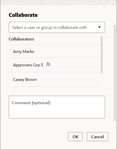

요청을 협업할 사용자를 추가하려면 다음을 수행합니다.
요청을 엽니다.
작업을 누르고 협업을 선택합니다.
드롭다운 메뉴에서 사용자 및 그룹을 선택하고, 선택적 설명을 추가한 후 확인을 누릅니다.
주:
뷰에서 하나 이상의 뷰포인트에 액세스할 수 있는 사용자 및 그룹만 드롭다운 목록에서 사용할 수 있습니다. 그룹은 그룹 아이콘으로 표시됩니다. 아이콘을 누르면 그룹 멤버가 표시됩니다.
요청을 협업하도록 요청받는 사용자는 전자메일 통지를 받으며 해당 활동 목록은 업데이트됩니다.
