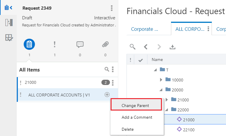

누락되었거나 올바르지 않은 상위가 있는 요청 항목의 경우 이러한 메소드 중 하나를 사용하여 상위를 변경하십시오.
잘못된 상위가 있는 요청 항목 인스턴스의 컨텍스트 메뉴에서 상위 변경을 선택하고 올바른 상위를 선택한 다음 확인을 누르십시오.
유효하지 않은 상위가 있는 요청 항목을 선택하고 요청 세부사항 분할 창에서 뷰포인트의 상위 노드로 끌어서 놓으십시오.
